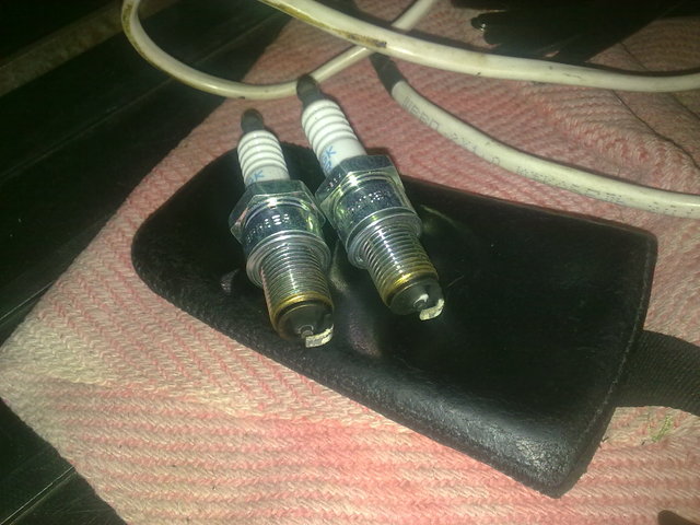

Новые провода оказались, почти, в два раза больше по сопротивлению чем те, что стояли. Решил поэкспериментировать попробовать поставить зазор в новых свечах 0,8 вместо 1,0мм. И когда выкрутил свечи, которые прошли всего 20 км, вот что увидел. Массовые электроды были белоснежно-белые, как притрушены мукой, а все остальное покрыто черной бархатистой сажей. Побеление свечи, это обедненная смесь, ну при такой смеси вся свеча покрывается белым, а тут только электрод. Калильное  число этих свечей такое как нужно -17.

Поэтому система зажигания, может тут быть не причем.
Возможно и так.
