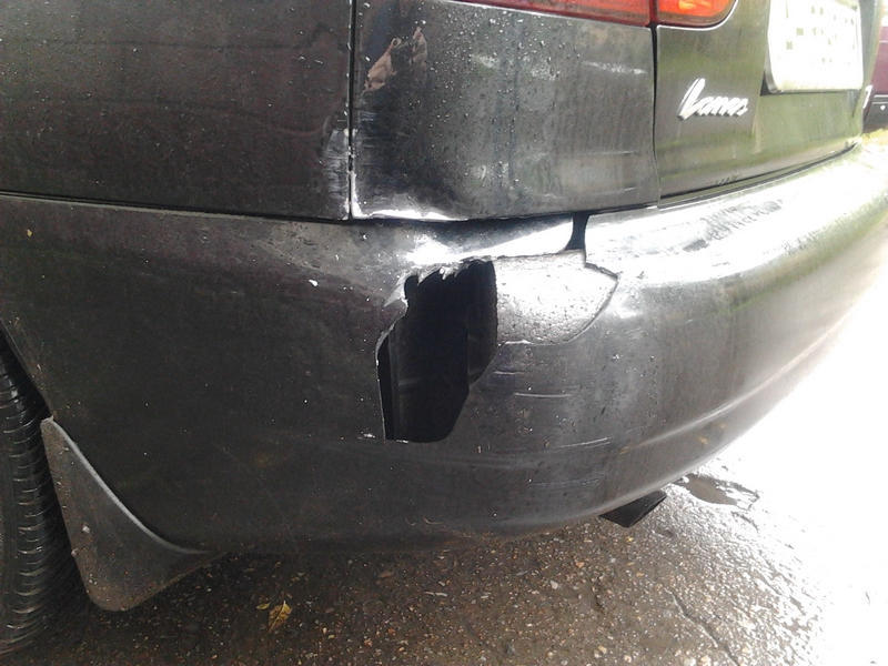

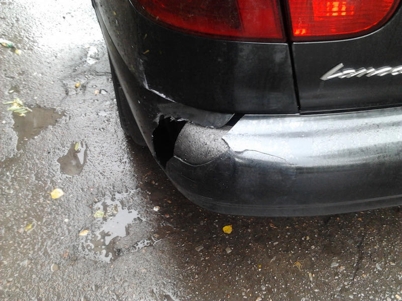

Помогите определить правильное название запчасти.
Сегодня угодил в небольшое ДТП ( при выезде задним ходом ) зацепил Волгу, в итоге у меня под замену задний бампер(сама накладка),подмята накладка под левым стопом от крыла к багажнику ,и чуток замято кончик крыла. Собственно вопрос: как эта накладка называется, и как она крепется к кузову?

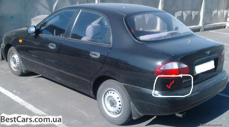

Накладка под задний фонарь левая (мет.) 96306484 ?
https://lanos.com.ua/topic/79048-pomogite-opredelit-pravilnoe-nazvanie-zapchasti/#findComment-1650930
А случайно как крепится не знаеш, а то я пока не смог нигде наити
https://lanos.com.ua/topic/79048-pomogite-opredelit-pravilnoe-nazvanie-zapchasti/#findComment-1650948
Предполагаю, что если снять фонарь, то увидишь...
https://lanos.com.ua/topic/79048-pomogite-opredelit-pravilnoe-nazvanie-zapchasti/#findComment-1650952
Снимается пластик в багажнике,снимается бампер,из багажника откручиваются болты и снимается.
https://lanos.com.ua/topic/79048-pomogite-opredelit-pravilnoe-nazvanie-zapchasti/#findComment-1650959
Понял может завтра буду пробовать,
https://lanos.com.ua/topic/79048-pomogite-opredelit-pravilnoe-nazvanie-zapchasti/#findComment-1650975
Не хотелось бы  связыватся со сварочными работами,хотя страшного тоже ни чего нет.
https://lanos.com.ua/topic/79048-pomogite-opredelit-pravilnoe-nazvanie-zapchasti/#findComment-1650978
Накладка прикручивается на 4 ех гайках 2 видно хорошо а 2 нужно отковыривать с под герметика.
