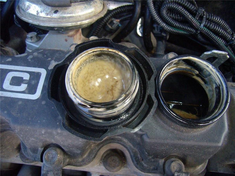

Білий наліт на масляній пробці
Відкрутив пробку на масляній кришці, всередині пробки білий наліт. В чому причина такої хрені? Перечитав сторінки в інеті, причиною можуть бути часті короткі поїздки. Хто що думає?

Я думаю, що пояснюється це таким чином. Всередині двигуна - тепло, на дворі - холод. Під кришкою виникає точка роси, тобто водяна пара вступає в реакцію з парами мастила, результат - виникає така собі емульсія білого кольору. Але, це суто моя думка.

Тоже было такоеже.
Только по весне.
Звонил мастеру сказал тосол и масло в норме, да тогда не заморачивайся, как проедеш больше чем 5-10км в один конец усё пропадёт.
Поезка из дома на работу 5 туда 5 обратно. Двигатель не успевает толком прогреться.

подобные темы появляются каждый год с наступлением первых холодов  :)

Хлопці, я вже через цю х...ю поміняв три види масла. Два рази міняв Castrol, потім залив Mobil, потім залив Mol. З останнім маслом "капучіно"наблюдається менше, але все одно є. Вже навіть незнаю, яке масло зараз заливати?
Це в березні.

Такой налёт был на крышке, когда была у меня машинка ваз 2107,лил масло ЗИК. На ланосе 1.4,и после свапа на 1.5 16v за шесть лет эксплуатации такого налёта нет,масло от замены до замены только ЭЛЬФ,другого моторчики и не нюхали.

Это конденсат, на малых пробегах будет всегда в холодную пору. Забить и не парится. Лечится длительными поездками.

Конечно, можно попробовать поменять крышечку. Может быть она пропускает влагу и тогда образуется белый налет. Но, судя по фото, налет у Вас достаточно обильный. Имеет смысл проверить, не попадает ли охлаждающая жидкость в масло.

А вы когда-нибудь видели "налет" после попадания антифриза в масло???Или только слышали. Ездить на машине надо!!! Ездить!!! Тогда и налета не будет и аккум дольше прослужит :proud:

Эта тема оживает каждый год в аккурат к началу холодов. У меня тоже на крышке образовывался  этот налет. И что? После снятия клапанной крышки был осмотрен двиг, все в идеале. Так что товарищи, коллеги, не переймайтесь, все нормально с вашими движками.

Это следствие коротких поездок в холодную пору года - проверено на себе.  Масло в данной ситуации ни при чем.

Желательно осмотреть после поездки, а именно его среднюю и верхнюю часть. Если там такая же картина маслом, как на крышке, то это уже не погода , а начало попадания  антифриза через прокладку головы
