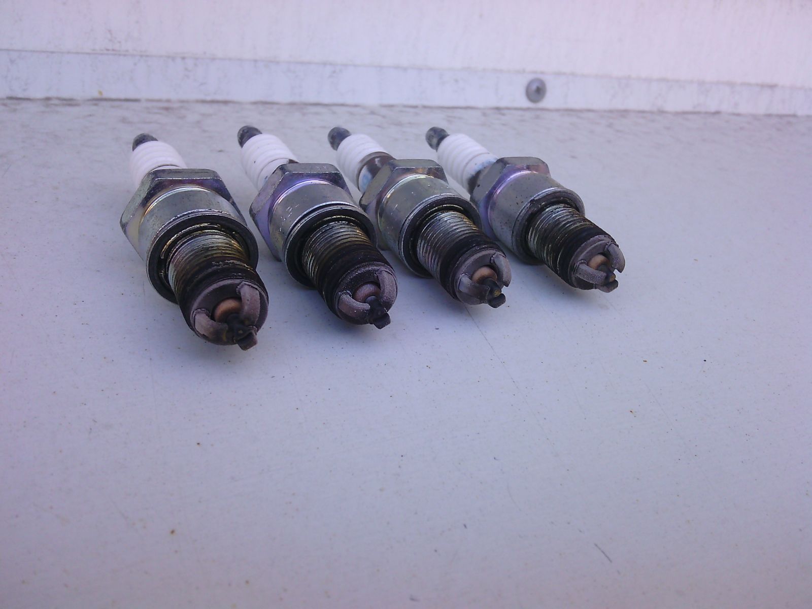

 Не хочется прерывать такую дискуссию, но все же интересен практический вопрос .  Где то слышал что по состоянию свечей можно както судить о качестве смеси .
   На фото 2 свечи , пробежавшие на газу немногим больше 1т.км.  Налет на боковом элеткроде белый.   Рядом, просто для сравнения , свеча работавшая на бензине.  Вопрос по газовым свечам, нормально ли такое их состояние ?    Ланос 1,5 , средний расход газа, сейчас , 10-11 литров . Свечи brisk silver
https://lanos.com.ua/topic/7896-gaz-i-dolgovechnost-dvigatelya/page/8/#findComment-1919362
Белый налет,как правило, указывает на обедненную смесь. Но это не догма.
П.С. А расход масла какой?
   Расход масла нулевой , по крайней мере так было .

вот мои свечки...сменил на той неделе...пробег 30 тыщ на газу ,как вам состояние?gallery_15470_5475_606769.jpg
