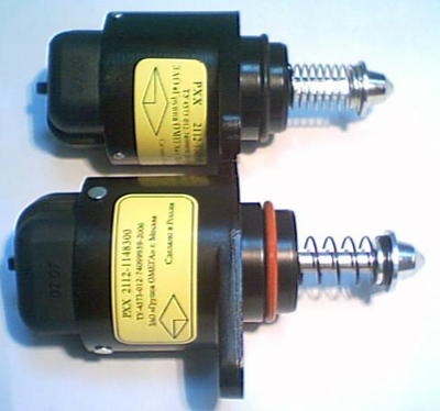

причем там сцепление???7просто задержка оборотов,почисти дхх.у меня на ланосе такое постоянно!!!уже привык не обращаю внимание!!

Спасибо всем, завтра вечером попробую почистить дхх и сетку фильтра бензонасоса. Кстати последний изымается изнутри не сильно напряжно?

зы. купи чистку карбов и начни с дхх.там ключ 6гранник.
сетка это ппц, а скорее всего дхх

Свершилось ЧУДО! Поменял сетку фильтра бензонасоса (попое ..... лся малость), промыл и почистил датчик холостого, заменил топливный фильтр, поставил эмулятор лямбда зонда потому как езжу на газу (появляющаяся надпись "ЧЕК" на панели перестала загораться ), выставил зазоры на свечах 1мм (свечи стояли новые NGK), высоковольтные провода сменил на новые TESLA. Заехал к газовщикам и те подкоректировали настройку газовой установки (4 покол.)
Машина стала совершенно другой. Я ее не узнаю. ЭТО РАКЕТА.
Всем большая благодарность за советы!
