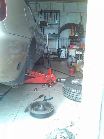

Еду я значит как-то и тут СИТУАЦИЯ, надо резко затормозить. Ну, значит, я так и делаю, тапок в пол. А он типа тормозит, и даже достаточно эффективно, но в юз не срывается.
И начал я наблюдать за тормозной системой и понял, что при мокрой погоде, на такие тормоза лучше не рассчитывать вообще.
И полез я в Интернет в поисках инфы. А инфы много: И задние колодки подогнать и тормоза прокачать и передние колодки  фтопку и главный тормозной заменить и ваще вакумник накрылся.
Короче реши я делать это в порядке живой очереди.
Первым этапом, прокачал тормоза. Было пару пузырей воздуха в 2-х колесах.
Поехал пробовать. Тормозит эффективно, даже прихватывает, но еще не могу сорвать в юз.
Вторым этапом, снял задние барабаны и подогнал колодки. На станции мне сказали, что есть небольшая бороздка и ее лучше сточить. Сточили. Полезли смотреть на передние колодки. Оказалось, что на заводе мне поставили нечто, что жрет диски быстрее чем само стирается плюс к этому еще и борозды оставляет (В плохих колодках, как оказывается, попадаются элементы железной стружки, они то и делают борозды). Было решено заменить и комплект передних колодок.
Ну, пока они притираются, я ничего не могу сказать об улучшенной эффективности торможения. Но надеюсь, что все эти танцы с бубном помогут мне добиться желанного результата без вмешательства в главный тормозной.
Пустая трата денег, до 120 тыков туда без надобности лезть не нужно. А если там на 20 тыках уже есть какая то бороздка которую можно сточить, (мастера твои любят деньги) то это значит что с задними тормозами все хорошо.
Тоже как то не правильно, я тебе при встрече покажу свои тормозные диски RH с такими же колодками RH. По этой теории ROAD HOUSE говно (хотя на самом деле отличные бюджетные колодки)

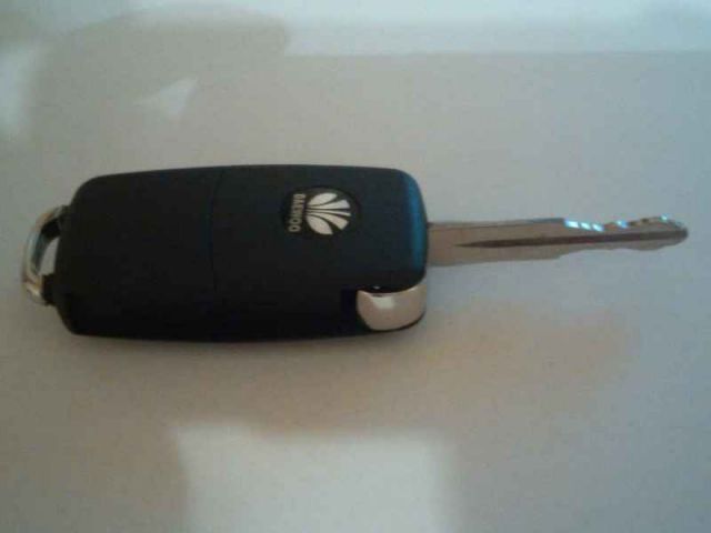

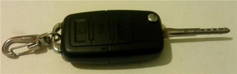

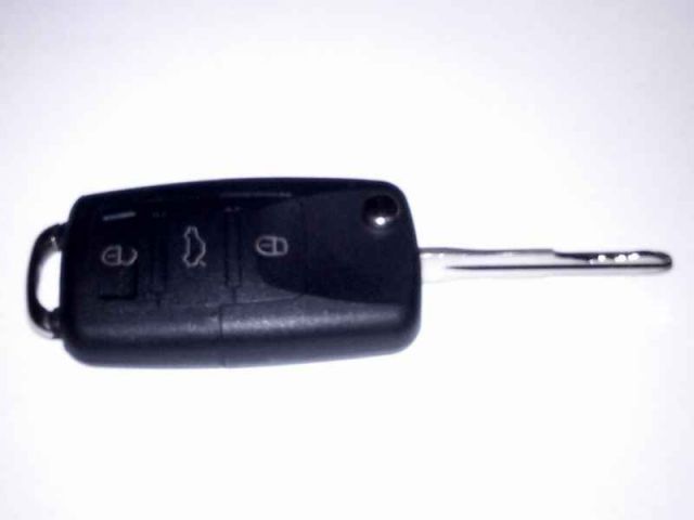

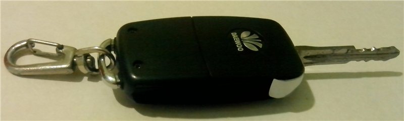

Подарок на ДР
Начну с того, что у моего верного коня был День Рождения! С чем я его и поздравляю!!!
Всего 2-а года, но каких! В связи с этим решил я ему подарить что-нибудь этакое, необыкновенное!
Жало в комплекте пришло не очень, и мастер по ключам сказал, что работа будет стоить 150 не меньше. Слишком много подгонять.
А вот просто вставить жало ключа-дубликата 100 грн. На что я и согласился! 30 минут прогулки на свежем воздухе и я счастливый обладатель ключа-выкидушки!!! :banan:

, Поздравляю с ДР и с подарком! :D А сигналка в выкидушку подключена?
https://lanos.com.ua/topic/78561-skaz-o-lanose-i-ego-druge-nightfalcon/page/7/#findComment-1889799
Нет, просто корпус с мягкими кнопочками. Ключники сказали, что качественный.
Да я, если честно, не хочу туда сигналку вставлять. Я всегда ношу брелок сигнализации отдельно от ключей. С моими друзьями уже столько случаев было автоматического закрывания дверок, когда они оставались снаружи авто.
После этих случаев у меня появилось правило правило: "Ключ отдельно, брелок отдельно!" Брелок всегда в кармане штанов.

22320
Подарок на ДР
