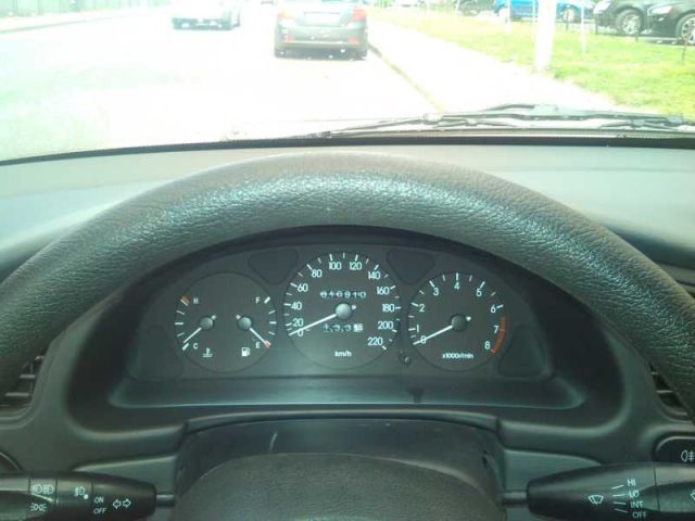

Как и обещал, выкладываю фотки до и после установки регулируемой рулевой колонки.
ДО
ПОСЛЕ
Еще раз повторюсь, что, с моим ростом, стало намного удобнее. Но есть одно но…
Купил я ее на разборке, и мне сказали, что колонка в отличном состоянии и без люфтов. В разобранном виде люфтов она не выдала, но вот когда поставил, то в момент вращения руля чувствуется легкий люфт (точнее, когда покачиваешь руль в лево вправо). На брусчатке  этот люфт перерастает в неприятное рычание сразу за рулем в районе переключателей. Вот теперь думаю, может отремонтировать ее? Т.к. новая стоит 1800 грн. а еще одну б.у. брать стремно.

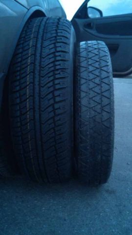

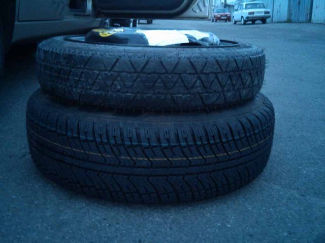

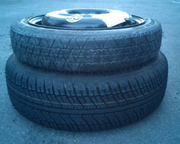

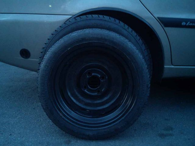

Докатка
Каждый из нас, кто сталкивался с установкой ГБО на свою машину, так же сталкивался с такой проблемой как: «КУДА ДЕТЬ ЗАПАСКУ ИЛИ КАК ЕЕ ЗААРХИВИРОВАТЬ». И к большинству из нас приходит гениальная мысль о покупке докатки. Но какую выбрать? Я тоже зарылся с этим вопросом в форум и нашел много инфы, кроме ее реальных размеров. Вот решил в своем бортовике поместить фотки сравнения реального колеса 175/70/R13 и докатки 105/70/R14, которую я купил.

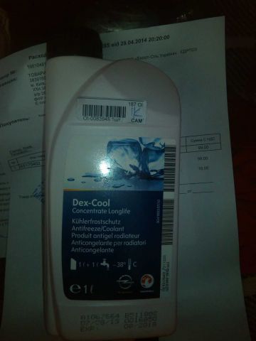

Купил антифриза на доливку + дистиллированной воды. Т.к после установки ГБО уровень немного упал.
https://lanos.com.ua/topic/78561-skaz-o-lanose-i-ego-druge-nightfalcon/page/6/#findComment-1806104
Как то странно что с завода уже тулят антифриз с допуском G12 - не дешевый в сравнении.
GM DEX-COOL имеет доступ G12+ можно смешивать с другими антифризами что хорошо.
Но плотность ОЖ я бы проверил.

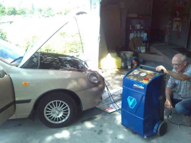

Давным-давно, кажется еще в прошлом году, услышал я непонятный звук, похожий на рычание после включения кнопки кондиционера. Звук исходил из подкапотного пространства. Рычание затихало секунд через 10, но сам факт, что оно есть, не давал мне покоя. И вот, вырвал свободную минутку для посещения лекаря Кондиционерщика.
Было обнаружено подтекание прокладочки на конденсаторе системы кондиционирования. Опустошили систему, заменили прокладку (зелененькая такая) и заправили заново. Плюс, уболтали меня сделать дезинфекцию кондиционера. Теперь я знаю как это делать и в следующий раз сделаю сам :)
Вот такой вот я жадный :)

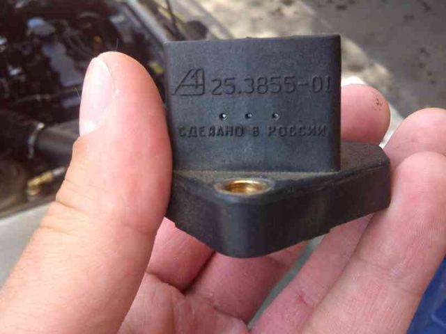

О, да, пока шаман произносил заклинания над системой охлаждения салона, при этом крутя непонятные мне рычажки и нажимая зеленую кнопку произнося заклинания типа: «Отлично, Хорошо, Так…, Мгм…, А теперь вот так... и пр.», я зашел и инет с вопросом. А что же это за черненькая хрень, на которую ругался Кондиционерщик, когда пытался добраться до одного из клапанов заправки. В итоге он ее снял и дал мне подержать. Оказывается, у меня есть датчик неровной дороги!!!! Уиииии!!!! По словам деденьки, он такую штуку на предыдущих версиях Ланоса не видел, перед этим на СТО мне сказали то же самое. Заметил интересную вещь, что при отключенном разъеме этого датчика не загорается индикатор CHECK. Задумался, а подключены ли провода идущие от нее куда-то или нет. Надеюсь на честность и порядочность автоЗАЗа :D
https://lanos.com.ua/topic/78561-skaz-o-lanose-i-ego-druge-nightfalcon/page/6/#findComment-1837989
а где он стоит? можно фотку с подкапотного?
https://lanos.com.ua/topic/78561-skaz-o-lanose-i-ego-druge-nightfalcon/page/6/#findComment-1837993
2,5 тис   240
под стрелочкой "1"
https://lanos.com.ua/topic/78561-skaz-o-lanose-i-ego-druge-nightfalcon/page/6/#findComment-1837996
2,5 тис   240
тю... и что он делает этот датчик?
заставил меня с утра тормошить google :wacko:
Начну из далека...
Датчик детонации - по сути это микрофон с частотным фильтром, который улавливает вибрации определенной частоты. Уловив такой сигнал, блок управления двигателем меняет угол опережения зажигания и детонация прекращается.
Датчик детонации иногда воспринимает удары подвески как детонацию и соответственно контроллер (ошибочно) корректирует угол опережения зажигания. Так-вот чтобы исключить эти ложные срабатывания и был установлен датчик неровной дороги. Теперь при ударе подвески сигналы с датчика детонации (ложные) не учитываются.
Простыми народными словами этот датчик если такая колдобина попала в машину и говорит контроллеру, что это мол кочка такая, а не пропуски воспламенения.
И ещё по-научному:
Датчик неровной дороги (раньше применяется довольно редко, сейчас все чаще, всвязи с вводом норм токсичности Евро-3) cлужит для оценки уровня вибраций автомобиля при детектировании пропусков воспламенения, с его помощью оценивается правильность работы зажигания (cлужит для оценки уровня вибраций автомобиля. Это необходимо для правильной работы системы детектирования пропусков воспламенения, чтобы определить причину неравномерности.)
P.S. Теперь и сам знаю зачем нужен :tong:

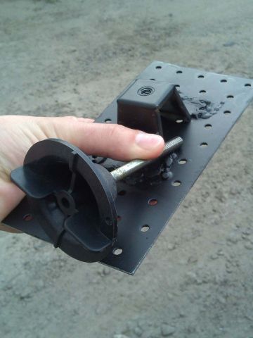

Новое место докатки
Лежала она до-о-о-олго в багажнике и мешала как могла.
Терпение кончилось.
Нашел старое крепление запаски, срезанное при установке ГБО, + купил пластинку в эпицентре и горсть саморезов. Попросил отца приварить и покрасить. После очень долго пытался наметить место расположение, стоя в позе «шопопало, но похоже на что-то неприличное». Не получилось.

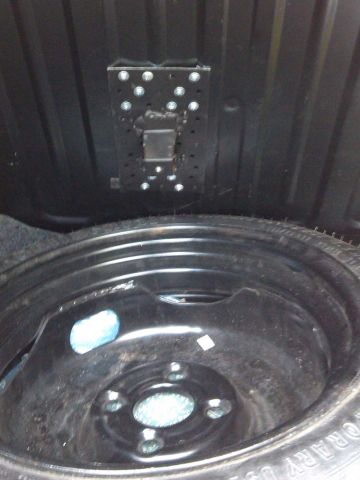

Вторая попытка была успешнее. Наклеил вспененный 2-х сторонний скотч по краям пластины, приложил с запаской к спинке сидения и придавил как смог. Отпала, но оставила скотч от одного уголка. Это и была зацепка!!!

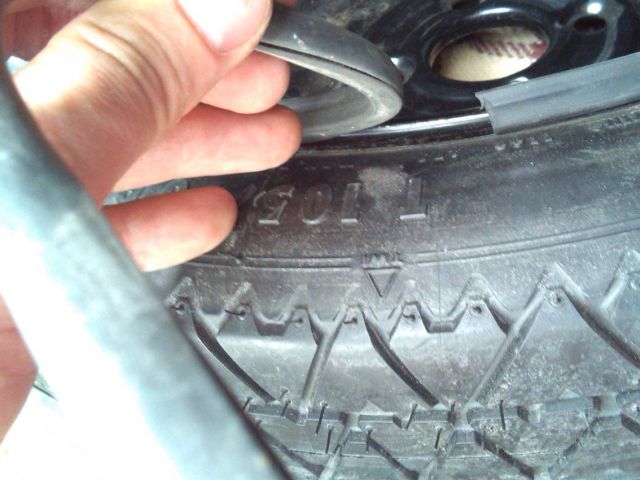

Прикрутил саморезами пластину к спинке, к пластине запаску и понял, что может тарабанить. Чтобы избежать неприятного, начал искать что-то мягкое, чтобы проложить. Нашел кусок, какого-то уплотнителя от прошлых жигулей. Подошло идеально.
Хорошо, что я, где-то в глубине души, плюшкин.
Прикрутил запаску. Не стучит, не скрипит. Хорошо!

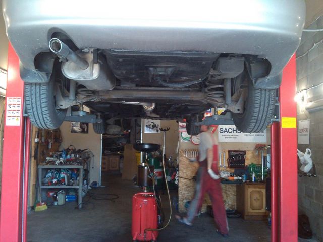

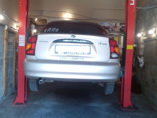

19980 км (ТО-2)
И у меня ТО-2!!!
Спасибо ребятам с
за проделанную работу!
Замена масла, воздушного и масляного фильтров + обтяжка подвески и доливка антифриза.
Так же заехал на проверку системы кондиционирования на предмет подтеков.
Все Ок!
Едем дальше!

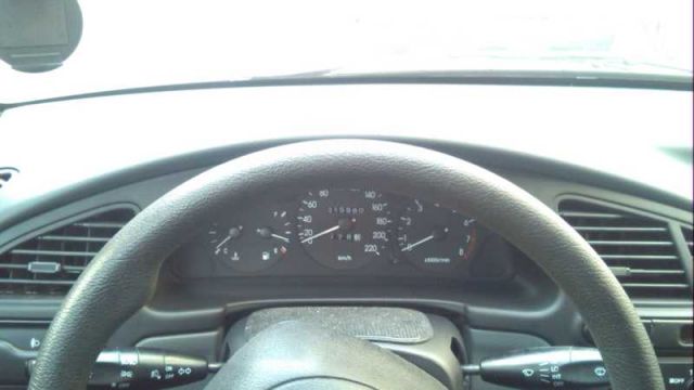

20000 км
Красивенькую циферку поймал!
