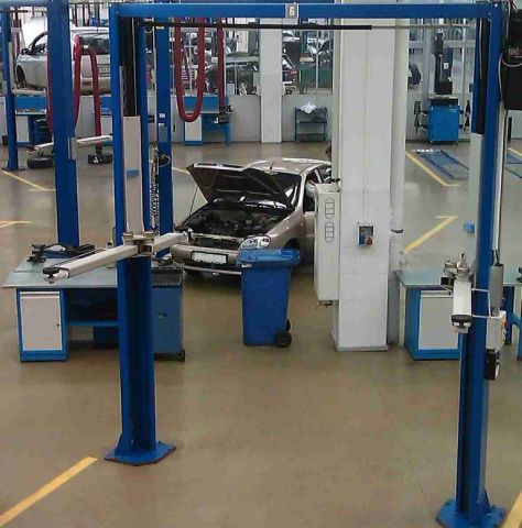

     На выходных нашел-таки время для посещения Столички. Заехал, объяснил проблему, прокатились и приемщиком. Записал он себе, этот, не то скрип не то стук, и отдал он мою машину мастеру.
     А мастеру, ну может 21 в этом году исполнилось.
     Занял я удобное место на балконе и стал наблюдать.
Первый подъем авто
     Мастер пролазил под передними колесами. Зачем, не знаю. Я четко дал знать, что скрипит в задней части. После спустил машину, проверил уровень масла, работают ли световые приборы, не спрашивайте зачем, не знаю.
     Сказал мне, что все нормально. А я ему: «А ты прокатись». Прокатился, он, удивился, и опять на подъемник.
Второй подъем авто
     На этот раз снимал передние колеса. Прокатился, понял, что не помогло.
Третий подъем авто
     Снимал задние колеса и выковыривал камушки их резины, вращал барабаны
     Вышел из машины начал качать. И вот какая интересная странность вылезла. Когда качаешь сзади, то не скрипит, а когда качаешь спереди, то скрипит сзади.
Четвертый подъем авто
     Дали результаты. Был плохо затянут стабилизатор.
3 часа и 78 грн. за диагностику. Если честно, то я не жалею. Сам бы дольше искал, тем более грешил на барабаны, т.к скрип проявлялся только когда машина двигалась не более 5 км/ч.
