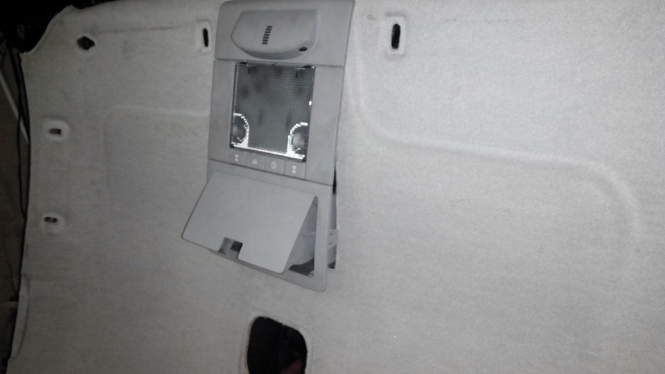

На потолке наверно -- получше90d6104s-960.jpg ему БУДЕТ. у меня и место есть. ПЛАФОН ОТ ВЕКТРЫ С.
https://lanos.com.ua/topic/78364-vstrechayte-klimat-kontrol-v-deu-lanos/page/8/#findComment-1660144
Ну дак тебе нечего делать и не нужно. Тупо открутить датчик от гофры, удлинить проводки и в плафоне закрепить. Только совет. нутри кусок крышы над ним термоэкраном проклей. Иначе летом будет врать в сторону увеличения температуры.

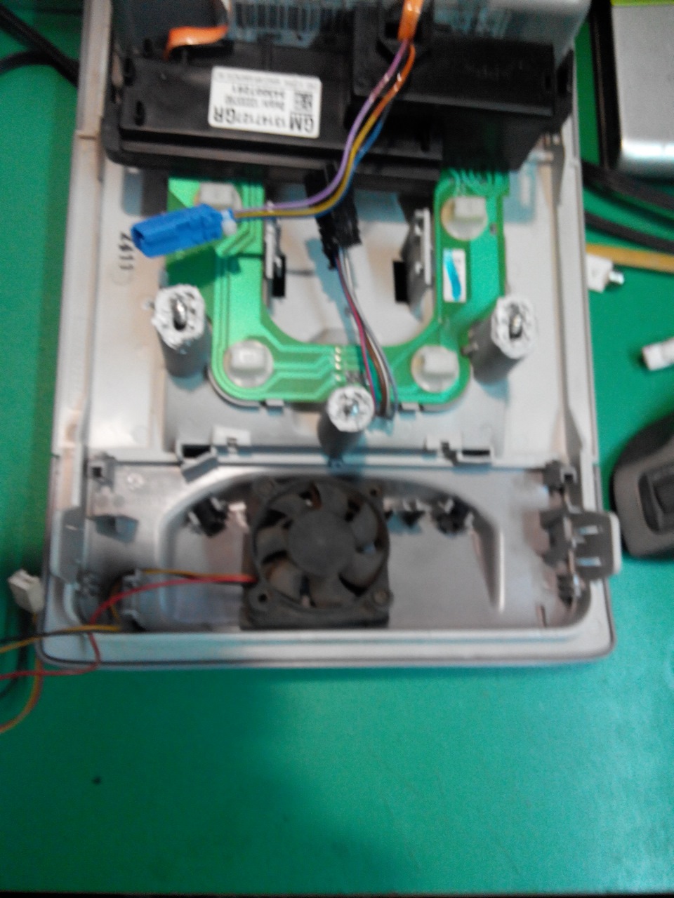

а моторчик, МОТОРЧИКА НЕТУ... :umn:
Моторчик легко добавить. Есть маленькие компьтерные вентиляторы. Только запитать его надо правильно, чтобы он крутился только когда включён климат.

ЗАчем им управлять?
Просто посмотри на оригинальную схему и подключи этот куллер как в ней. :)
По фото видно что кулер с охлаждения проца. Подойдет идеально, даже по моему желательно будет чуток приторозить скорость вращения. Просто избыточный поток через датчик будет занижать температуру на пару градусов.
А так решение верное.
Смотри , теперь тебе необходимо поместить этот куллер в какой то коробок с одной стороны без стенки , внутри коробки сверлиш дырку и вставляеш туда термосенсор. На верхней грани коробки крепишь куллер ... все Под действием потока через жабры твоего плафона воздух из салона будет протягиваться потоком через термосенсор . Т.е. ты получишь реальные показания температуры в районе морды лица водителя. И еще одно преимущество потолочного размещения датчика = это то, что если открыто окно то температура забортного воздуха практически не влияет на ту, которая должна считываться сенсором.

-Ну  поставил, притормозил сопротивлением. А теперь думаю,, -- проще было гофру. :hot: .(делов то всего -- трубочку удлинить ).

. Что бы подключить вентилятор нужно 5 волЬт.+ понизить до 4 .. -----что бы не шумел, там ещё и веб камера..В Общем победили..
