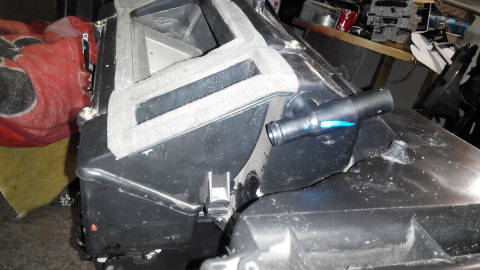

Что-то не ясно. Датчик температуры стоит в шланге аспиратора совсем с другой стороны. На фото не видно, где же сам датчик-то ? Или тут и шланга-гофры в бардачок тоже нет ?
https://lanos.com.ua/topic/78364-vstrechayte-klimat-kontrol-v-deu-lanos/page/7/#findComment-1660096
На фото только мунтштук, сам датчик находитя нв выходе гофры которая одевается на данный мунтштук.

Я не сверлил.--панель не делал как на ланцетти, -- я вывел его в бардачёк, и пока никак его не устанавливал. И меня это тоже интересует, где его правильно установить, тут он явно не к месту. Датчик у меня есть, и он установлен.

Во, теперь я въехал... В бардачке, конечно, не лучшее место для датчика. Главное - поток воздуха через него абсолютно ничем не должен перекрываться, иначе будут искажения показаний. В Лачике датчик стоит прямо у места водителя, так сказать в основной контролируемой зоне. В Ланосе там тоже должно быть приемлемое место для установки.
https://lanos.com.ua/topic/78364-vstrechayte-klimat-kontrol-v-deu-lanos/page/7/#findComment-1660105
У меня панель с подушкой, а там широкая полка---- под бардочек, вот к этой полке я и прикрутил второй конец трубки , предварительно проделав дырку для забора воздуха. Выглядит уродливо. Понятно что его бардачёк перекрывает. НО ДРУГОГО МЕСТА ПОКА НЕ НАШЕЛ.
