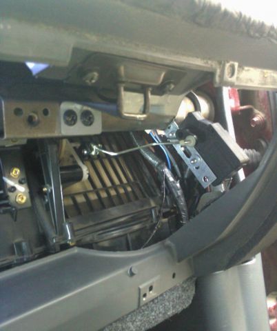

Выше писали , что были проблемы с установкой привода рецируляции воздуха.
У меня таких трудностей не возникало. вот таким образом я установил этот привод
