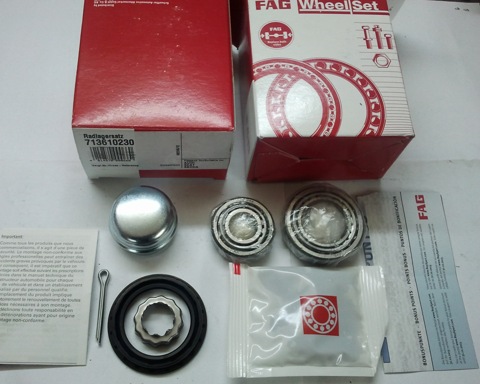

моя машина имеет пробег 95 тыс. Примерно 15 тысяч назад мне меняли задние тормозные колодки, так как почти не изношенные родные немного отслаивались с краев. Еще, при этом убрали края барабанов. Естественно, это было сопряжено с вскрытием подшипников, заменой какого-то количества смазки, регулировкой, причем она делалась потом еще раз. Машина ездит круглый год но короткими пробегами, так что 15 тысяч после замены колодок растянулись на пару лет. И вот я недавно впервые покинул город и отправился в дальнюю поездку в Крым, предварительно заехав на СТО, где всё перепроверили на подъемнике, потом поездили со мной по улицам, по подъемам и т.п. С чем и отправили с мнением, что всё в идеале. Однако, после 500-600 км один подшипник загудел. Я потом периодически останавливался, щупал температуру, но нагрева не было. Вскрытие через 300 км на СТО в Севастополе показало, что один из двух подшипников на проблемной ступице почти сухой, но не имеет следов повреждений либо перегревов (меньший, который ближе к крышке/снаружи, второй - в добротном слое темной смазки). Основной вердикт - недоложили масла при пересборке. На всякий случай поставили FAGовский набор из показанной коробки, я забрал все старые детали и привез назад. Сегодня при фотосъемке я обратил внимание на то, что масло на подшипнике коричневатое, выглядит так, как будто в нем следы влаги/коррозии. Собственно, я задумался, не могло ли быть так, что масла изначально было достаточно, а виновата крышка или какая-то неплотность? Еще один момент - никаких следов влаги или еще чего-либо подозрительного на самой оси обнаружено не было. Крышка снялась с трудом, гнилой не выглядела, но самое главное - я ее попросил поставить назад, так как крышка из набора немного отличалась. Не может ли быть так, что у меня и новый подшипник умрет из-за нее вскорости? Как проверить/обезопасить? Ну и интересует мнение о причине странного цвета масла и его недостачи и гудении после первой же длинной поездки.

По первой вашей фотке в первом посте видно , что FAG вы преобрели ПАЛЕНКУ. (По упаковке и этикетке - ксерокс) , Думаю что и содержимое тоже соответствено. Может какое то время и походит.
Совет на будущее . Так выглядит продукция FAG
Спасибо за совет. Тем не менее, я не берусь пока определить, фальшивка у меня или нет. В комплекте была и шпилька, и накладка, и колпачок, и сальник, и смазка. Я сам занимался полиграфией много лет, и коробка не ксероксная. Ксероксная, точнее, принтерная, бирка. Инструкция может внести ясность, надо будет открыть коробку и проверить, есть ли она там. Покупал не я, а поставил то, что оказалось в наличии на СТО в Севастополе. Учитывая совершенно дармовую по меркам курортного Крыма цену и быструю работу, я весьма благодарен тем людям (кстати, "Старт-авто", на Руднева 1Г напротив супермаркета "Фуршет"), даже если это - фальшивка. Жена и сын не испытали ни малейшего дискомфорта из-за неполадки, так как смогли посидеть в кафе супермаркета, сделать текущие покупки (и потратили намного больше цены подшипника и установки), а люди быстро выполнили работу.
Меня, собственно, мало беспокоит установленный подшипник, так как я собирался перебирать всю ходовую через какое-то время.
Основное беспокойство - поиск истинной причины поломки качественного японского заводского подшипника, для которого срок в 90 тысяч явно недостаточен. После грядущей переборки не хочу, чтобы пришлось куда-либо лезть через несколько тысяч километров.
