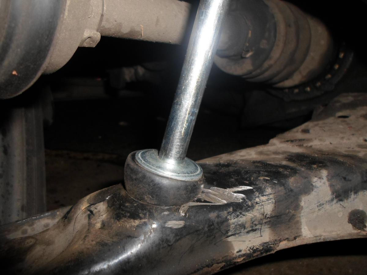

Доброго времени суток!Менял стойки стабилизатора и одна сильно приржавела,что ее пришлось спилить болгаркой и случайно немного подпилил рычаг)))Посмотрите по фото,критично или можно ездить?

То метал так отблескивает как зеркало ближе к резинке, или дырка? Если нет - то я бы  сгладил и ездил, не вижу причин для беспокойства.

Дырки сквозной там нет,просто надпил около 1-2 мм.глубиной

Замаж чем нибудь и забей :)
Кста, стойку собрал не правильно
+1,шайбы лежат другой стороной.

Для верности купи тройник в машину.

Шайба должна прижимать резину в центре.
. Антикором помаж место ).

забей,если не сильно пропилил.А шайбу да,переверни ее лучше.
