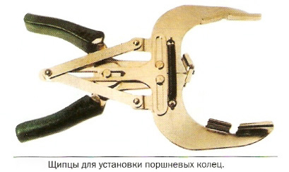

А вставлять поршневые кольца... Когда-то на "копейке", перебирая мотор, я вставлял с помощью самодельного приспособления, типа хомута, сделанного из алюминиевой ленты... :)
Ну а перебирать мотор и коробку надо давать только проверенным мастерам, тут нельзя не согласиться.

перлюбирая мотор, я вставлял с помощью самодельного приспособления, типа хомута, сделанного из алюминиевой ленты... :)
Ну а перлюбирать мотор и коробку надо давать только проверенным мастерам, тут нельзя не согласиться.
Эти щипцы не для того, чтобы всунуть поршень с кольцами в цилиндр. Они именно для того, чтобы правильно одеть кольцо на поршень.

Эти щипцы только для того, чтоб  бабло у людей выманивать, чтоб кольцо разогнуть, как на первом рисунке, это совсем дурачком быть надо, ручками кольцо можно одеть не хуже, чем щипцами за 100 ойро.
при умении и сноровке да!....я вот последний раз двигатель капиталил 9лет назад...на прошлой неделе разбирал в утиль именно этот двигатель...сломал половину колец...когда снимал 1е кольцо и оно лопнуло появился чисто спортивный интерес снять не сломав остальные...не получилось... а когда-то сам своими руцями их ставил и не сломал ни единого...
