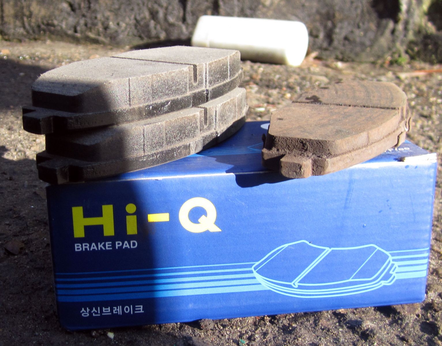

Сегодя поменял колодки, чёт проморгал по регламету,
Были куплены HI-Q за 120 грин в автосеуле.

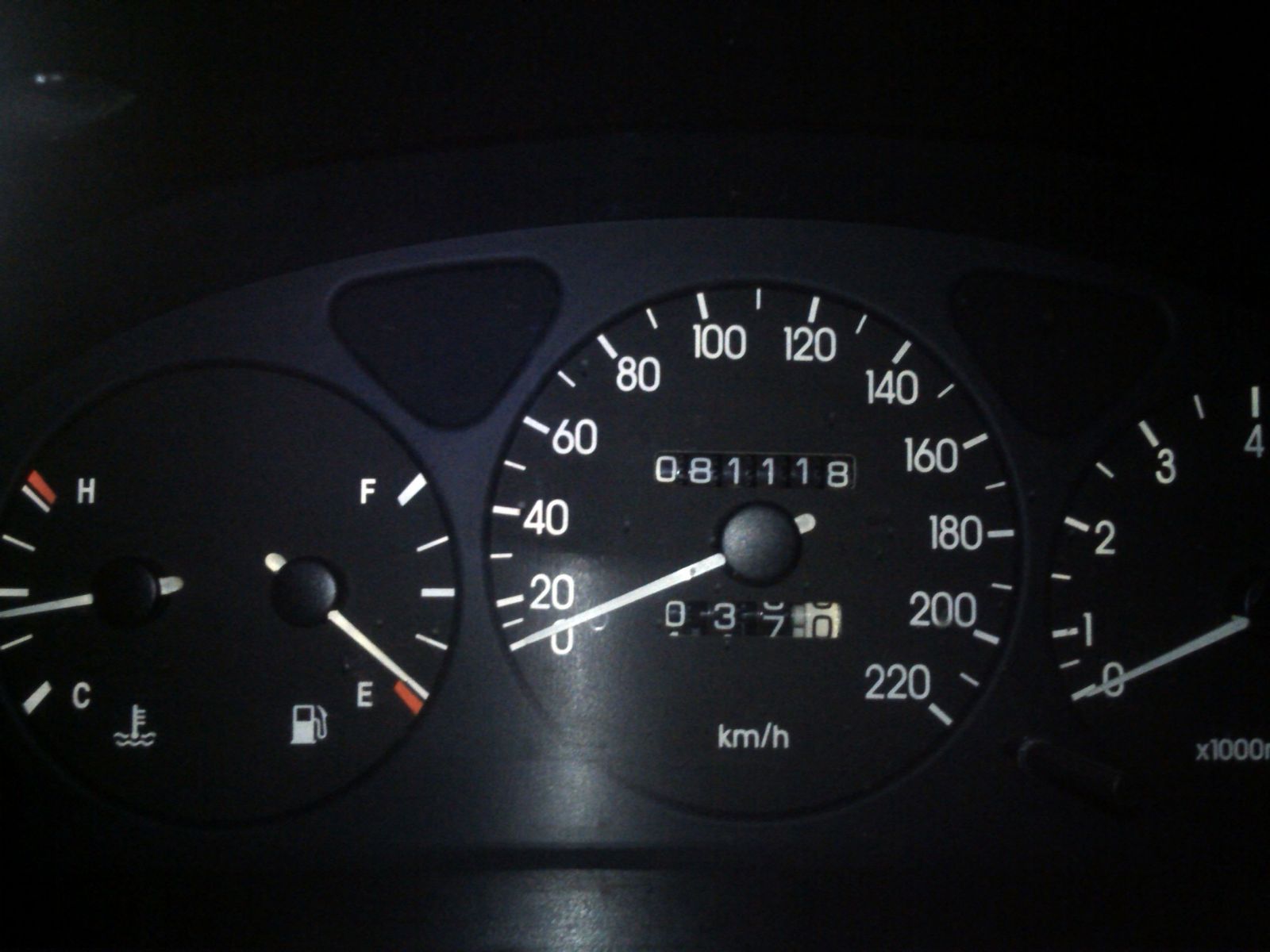

Ну и пробег

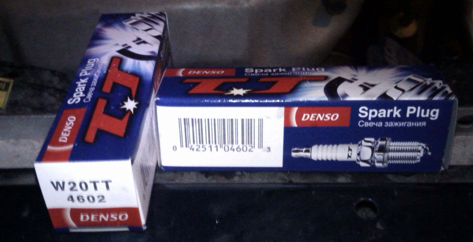

Да забыл когда сделал чиповку по совету поменял свечи, были гуано кторые купил в магазине рядом там где ставили ГБО.
Взял такие 160грн комплект.

По колодачкам HI-Q меня устраивают абсолютно.
Не каких нареканий нет.
Не скрипят не свистят не звенят.
Вообщем рекомендую.

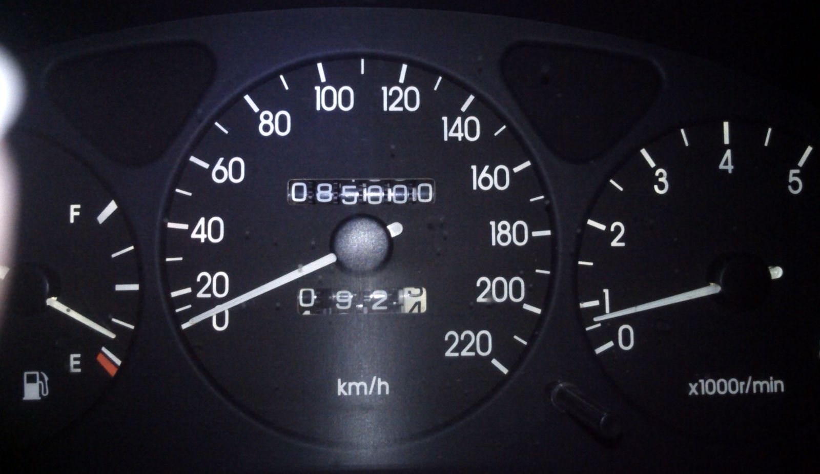

И пробег был на днях
Сейчас 85500 ужо

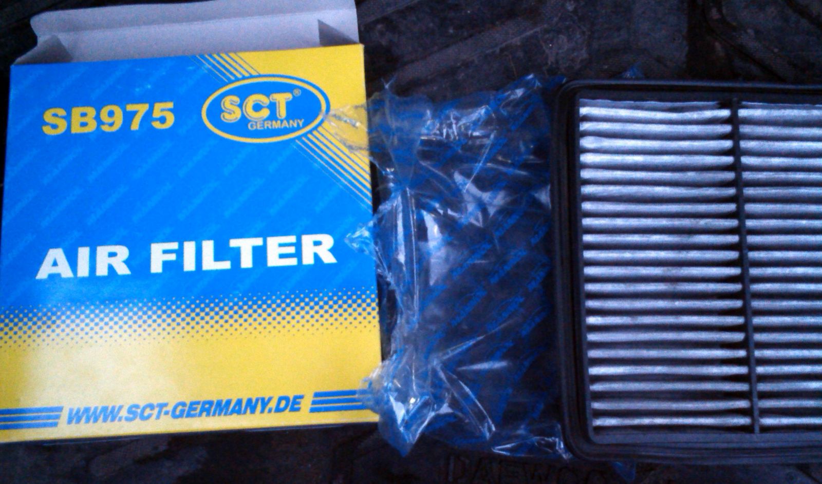

Вчера приобрёл воздушный фильтр (29грн) в магазине патриот.
Ну сообственно сам и поменял.
Провалы не пропали.
Расход пока не известен .
Пробег 87300
Фото старого и упаковки нового фильтра.

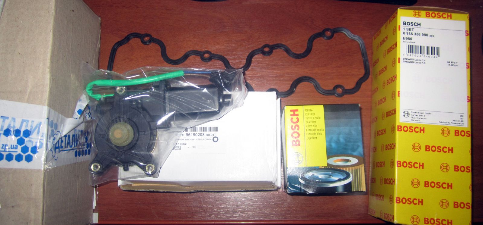

В подготовке ТО 90
Масло ужо было приобретено Bizol (так получилось что не
И взял по мелочи + нуждающийся в замене моторчик ЭСП.
Смета
№ Кат.номер Товар Кіл-сть Од. Ціна без ПДВ Сума без ПДВ 1 0 986 356 980 Провода выс напр Ланос 8кл 1,00 к-кт 109,230 109,23 2 0 451 103 079 Фильтр масляный Ланос 1,00 шт. 19,020 19,02 3 96181318 Прокладка крышки клапанной Ланос 1.5 резина 1,00 шт. 6,900 6,90                                                                                                 Всього: 135,15                                                                 Сума ПДВ: 27,03                                                                 Всього із ПДВ: 162,18
и
№ Кат.номер Товар Кіл-сть Од. Ціна без ПДВ Сума без ПДВ 1 96190208 Мотор стеклоподъемника Ланос прав (шестерня) 1,00 шт. 102,770 102,77                                                                                                 Всього: 102,77                                                                 Сума ПДВ: 20,55                                                                 Всього із ПДВ: 123,32
https://lanos.com.ua/topic/7760-bortovoy-zhurnal-tarnum-lugansk-lanos-15-se/page/6/#findComment-1749035
Моторчик ЭСП уже поменял сам.
15мин с перекурами.
Родной без нагрузки крутился с проблемой, видать щёточки стёрлись.
Что интересно, моторчики померли по очереди через год. Сначала левый а потом правый.
Ну да ладно, посмотрим сколько эти походят.
