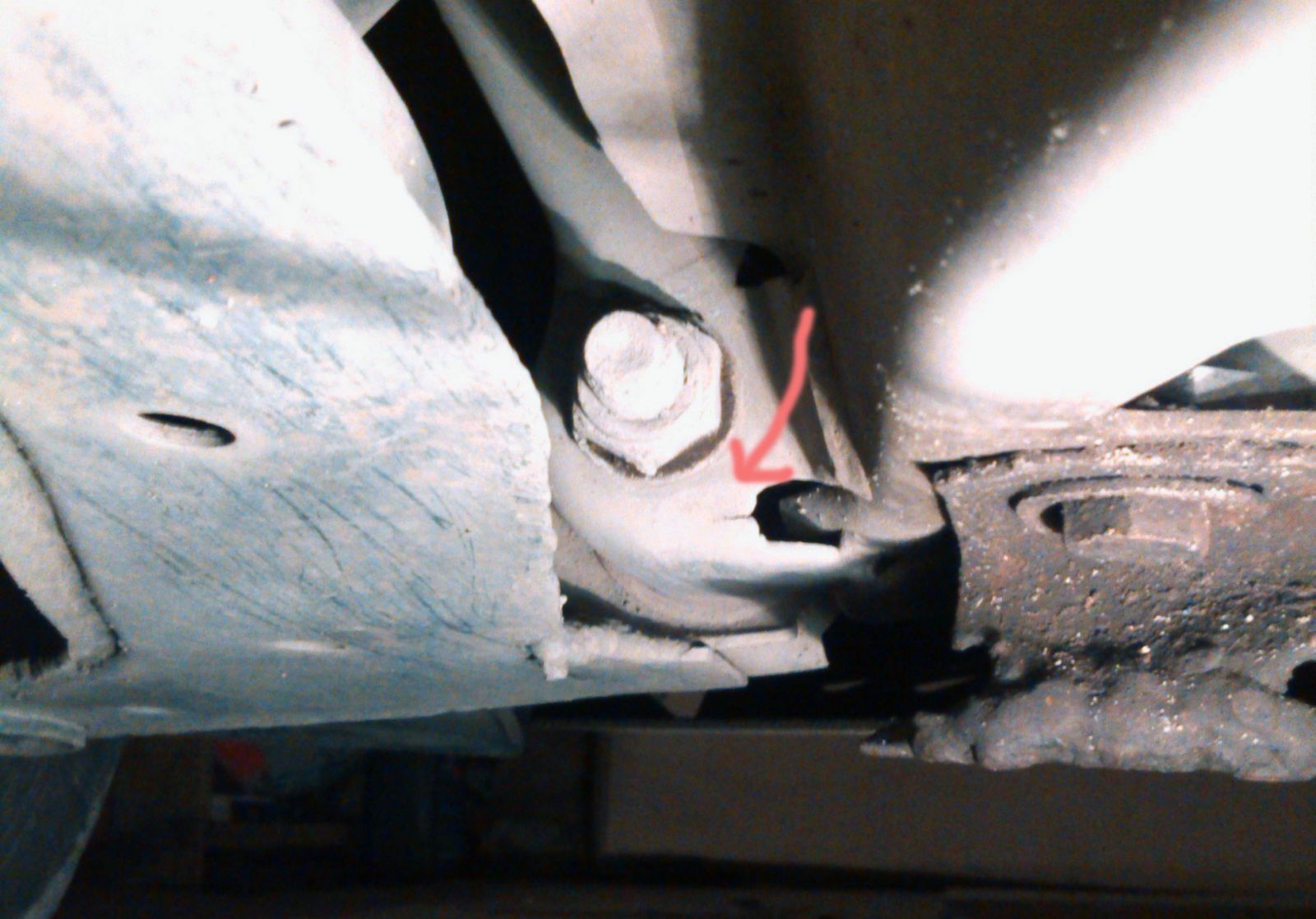

Вчера лазил под машиной рассматривал днище после перевозки тяжёлого груза.
И увидел такую маленькую досаду.
Срочно варить?
