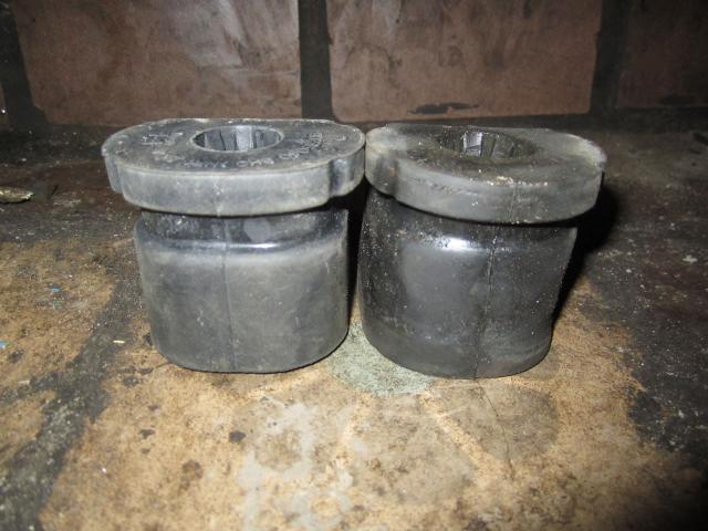

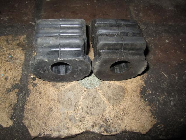

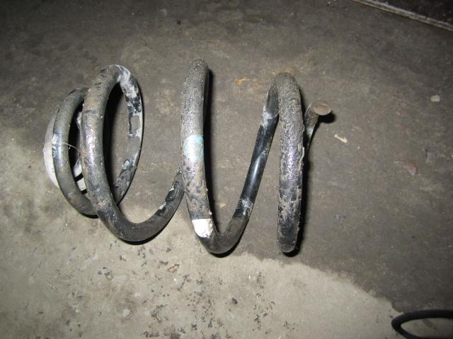

Заодно сделал диагностику ходовой.
Итог на замену задний сайлентблок правого рычага , задняя правая пружина лопнула, и подтянуть крепления стойки стабилизатора.
https://lanos.com.ua/topic/7760-bortovoy-zhurnal-tarnum-lugansk-lanos-15-se/page/4/#findComment-1196474

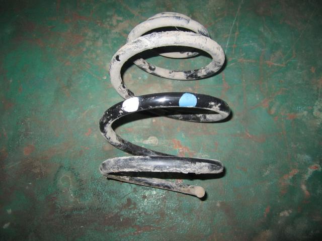

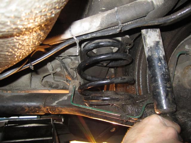

Вчера попал в уютный отапливаемый гараж.

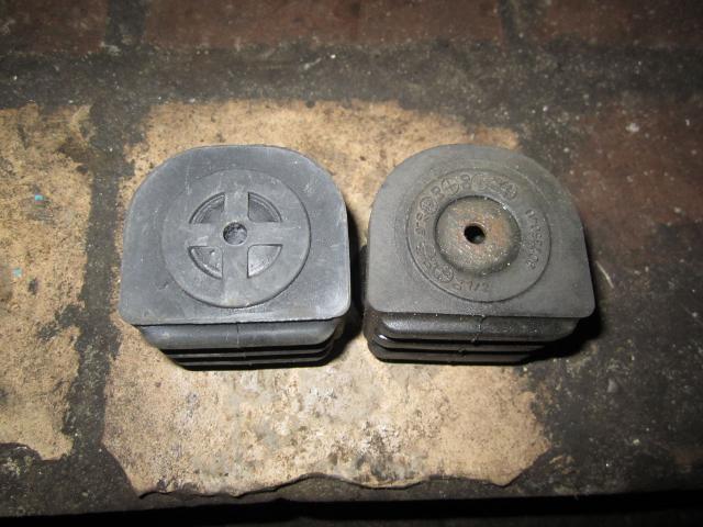

Предварительно была приобретена, так сказать за пифо задняя пружина б/у (спасибо одноклубнику), и сайлент задний перед рычага 55грн корея. в автосеуле.
Пару часов с дружбаном работы и всё было заменено и подтянуто.
Да кстати и амики уже не работают ну и не текут.
med_gallery_12237_3101_79439.jpgmed_gallery_12237_3101_12228.jpgmed_gallery_12237_3101_199351.jpgmed_gallery_12237_3101_32899.jpgmed_gallery_12237_3101_103672.jpg
К чему метки не пружине?
Ах да ещё последнее фото.
Что это за разьём?

Я тоже задавался этим вопросом, говорят это омыватель заднего стекла на хетч.

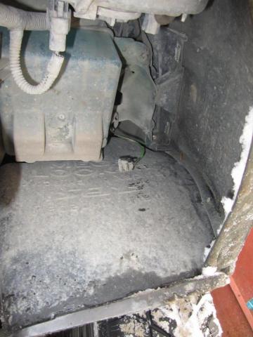

Да снял передний подкрылок пока сохло
И вышкреб вот такую кучку из нижней части переднего крыла.
