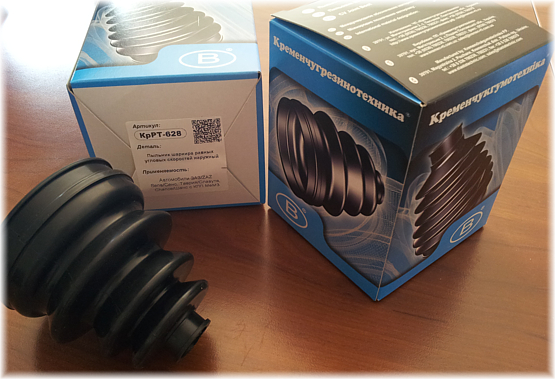

Сенс какого года?  Какой пробег?  Диаметр валов на сенсах разных годов выпуска  отличаються и  шрусы от 1102 могут не подходить,  на сенсах 2007 г.в.  стоят  приводные валы пр-ва Германии с диаметром вала 22 мм (по-моему),  родимые шрусы при непорванных пыльниках проходят около 200тыс.км, а все что выше предлагаи от 5 до 60 тыс., имхо.
пс:  лучшие пыльники что есть на рынке под шрус1102 освоил Кременчугрезинотехника, гарантируют пробег в 200 тыс.

а есть ссылочка на Кременчугский шрус? и где его можно приобрести?
https://lanos.com.ua/topic/77364-shrus-naruzhnyy-sens-posovetuyte/#findComment-1614978
не шрус, а пыльники на шрус

 - тут можно
