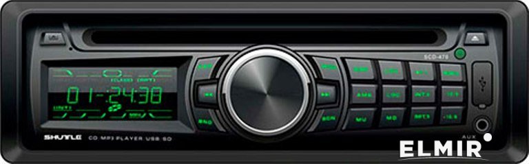

альпины дороговаты, я купил их клон под названием shuttle 360. приём уверенный, цифровая настройка, автоматический поиск и запоминание станций, 24 фикс ячейки дл фм диапазона, есть еще средние волны и вроде кв.
для меня в радио главное удобство, качественный звук все равно не получишь из-за ширины диапазона.
А в машине только радио слушается ? Другие источники не приветствуются ? Слушал я тут недавно на вот таком Шаттле нормальный исходник на каких-то Киксах  :
Унылое г..вно ... Ни в коем случае не хочу обидеть, может твой аппарат звучит лучше.

Я конечно же мечтаю об той же альпине за 400 баксов хотя бы, но среди бюджетных моделей это не самый худший вариант.
Я вообще его не рассмтаривал и не занл об этой фирме, прост автодилер сказал что в последнее время из устанавливаемых ими магнитол это самый популярный.  Я сначала не хотел ставить его, минимум соньку. Мне не понравилось что в шатлах нет сидюка, зато есть USB вход и слот под сд карту +  Audio In вход.  Через два года  юзания я убедился что шатл это  не самый плохой вариант, который ставят авто дилеры. Ксати, у меня тоже стоят киксы впереди и jvc сзади - не мог выбрать что лучше (возможно JBL). на радио качество звука конечно ужасное по сравнению с mp3 320кб  залитым на флешку.
