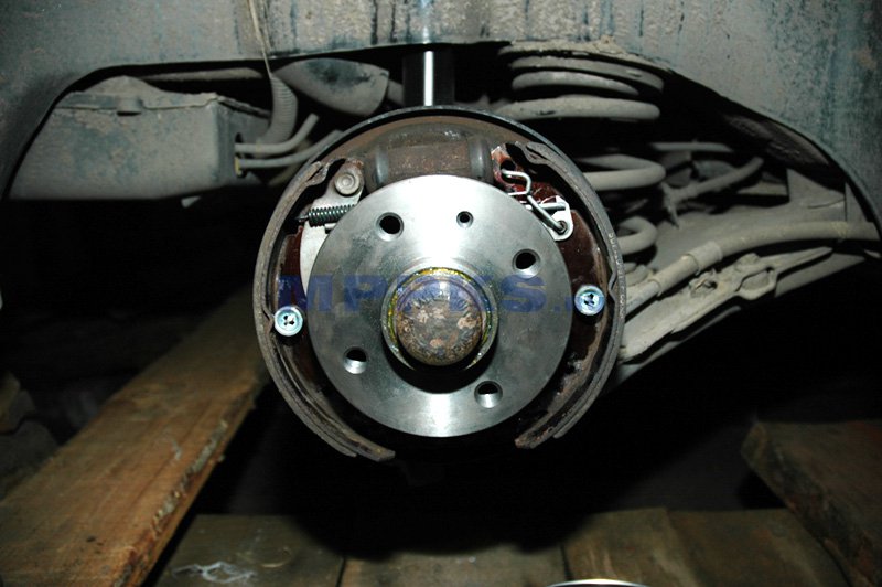

На первом фото ступица разборная

шо за бред Вы несете?Ступица разборная ,в ней два конических подшипника,которые меняются отдельно от ступицы за 10минут

это Вы будете рассказывать тому у кого они стоят на машине?Снимаеш шплинт,откручиваеш гайку,дальше снимаеш наружный конический подшипник.Снимаеш ступицу с внутренним подшипником и сальником.Выбиваеш обоймы подшипников,забиваеш новые,вставляеш задний сальник ,обеваеш ступицу на цапфу ,одеваеш передний подшипник,шайбу и закручиваеш гайку.ЧТО И ГДЕ НЕ РАЗБОРНОЕ???

У Вас 1.6 с абс???!!! Разборная ступица стоит на сенсах, ланосах 1.4,1.5, вобщем там где нет АБС(это то о чем Вы говорите...,2конических подшипника и т.д), с АБС ступица совершенно другая(неразборная), такая как на 2-м фото что дал Lube.
