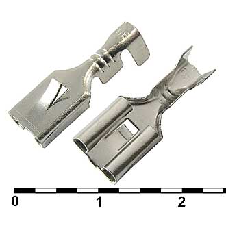

защёлки на контактах надо нажать тонкой иголкой или отверткой, одновременно тянуть. на контакте торчит фигнюшка, которая не дает ему выскакивать из пласмаски.
https://lanos.com.ua/topic/76711-vesma-neprostoy-vopros-po-razborke-zerkala-bokovogo-vida/#findComment-1601095
img01.jpgтипа такого как по центру

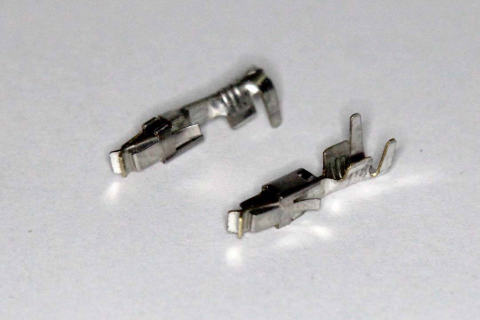

Вынимаются - только иголкой с противоположной стороны нужно поддеть пимпочку...
Вот на фото видно "пимпочку фиксирующую контакт в колодке
