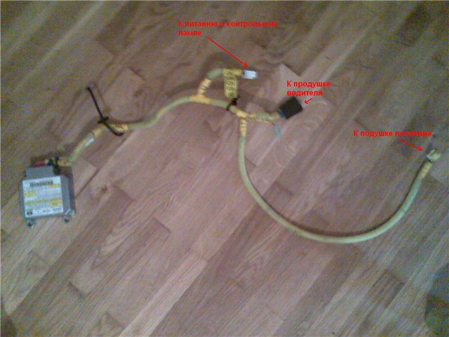

Доброго времени суток!
Вот решил поделиться опытом установки подушек на базовый ланос.
Для начала на разборке за 450 грн был преобретен руль с подушкой, контактное кольцо, проводка, и мозги. Блоков управления подушками, колец и проводок на разборках, по крайней мере в Харькове - валом и обычно отдаются в нагрузку из-за отсутствия спроса.
Гарантийный срок службы подушки безопастности - 15 лет (эт на ланос), так что за это можно особо не переживать.
Штатная проводка уже готова для подключения- разъем находится возле печки со стороны ног водителя(он там единственный), что меня удивило, он есть и на сенсе!
Далее самое интересное - МОЗГИ - очень прихотливый агрегат. Желательно его брать либо новым, либо с живой машины( что бы он был жив и не горела лампочка на приборке), а так же кол-во подушек соответствовало вашему варианту, так как их кол-во прошивается и если вы к примеру вместо двух поставите одну - эт все работать не будет!!!! С новым блоком проще - на любом хорошем СТО его Вам прошьют под нужное кол-во эирбегов, хотя в нонешнее время умельцы шьют и б/у блоки без проблем- ежли знаете где. Запуск двигателя без подключеных подушек лучше не делать - загорится ошибка! Цена ее ликвидации опять таки 50-70 грн.
Теперь сам процесс установки:
1. Снимаем пластик с тунеля, так как блок управления подушками находится под прикуривателем - там имеются 4 отверстия под него - прикручиваем... Прикрутить тоже надо правильно стрелочкой вперед - иначе датчик работать не будет.
2. Сдергиваем руль - самая мерзская процедура.
3. прикручиваем на 4 самореза контактное кольцо на черную пластмаску в которую защелкиваются подрулевые переключатели, а лучше ее вообще заменить так как на ней имеется пиптык под сигнал - он теперь не нужен - его нужно здергнуть, а я побоялся поламать ...
4. контактное кольцо имеет по 3,5 оборота в каждую сторону - далее обрыв проводки, так что его надо выставить в центральное положение во избежание проблем.
5. прикручиваем руль, контрим.
6. подключаем проводку к подущке, сигналу(от контактного кольца), прикручиваем подушку...
7. далее подключаем проводку( она обычно желтого цвета) к мозгам, к разъемам от контактоного кольца и так же к разъему возле печки со стороны водителя.
8. Прикручиваем весь пластик, ставим на место переключатели и т.п. - заводим - и наслождаемся
P.S. Проводка на две подушки не отличается, единственное что - при установке подушки безопастности пассажира - воткнуть разъем на подушку и самое простое - заменить торпедо :lol::lol::lol: ( цена удовольствия на разборках в среднем 1000 грн за торпедо с подушкой)
Ежли кому будет интересно выложу фото.
