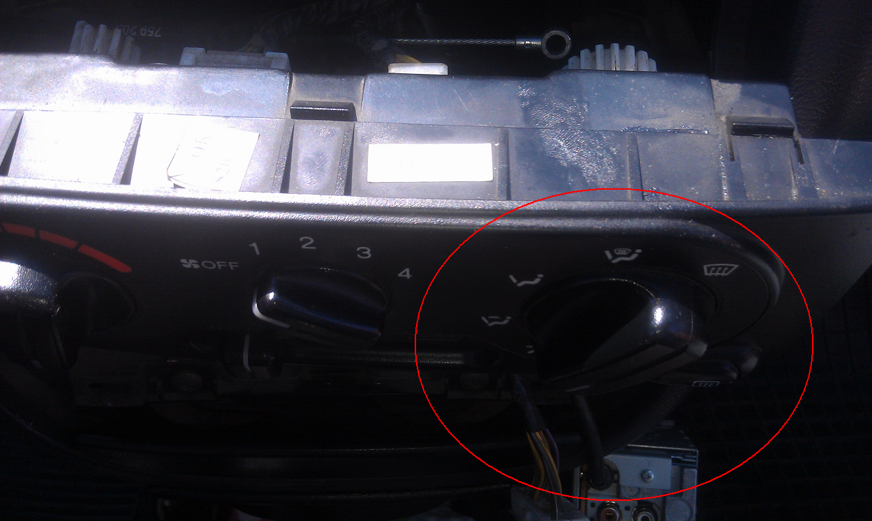

Регулятор обдува сломался
Искал по форуму, но к сожалению не нашёл ответов. У всех ломался только тросик.
У меня же Вот у этого регулятора обдува
Отломалась чёрная планка с зубьями
Подскажите - она как-то отдельно меняется? Как вообще она называться?
Или мне это полностью придётся теперь менять панельку со всеми этими регуляторами в сборе???

Я не гуру, но недавно разбирал эту панель всю. Отсоедините все тросики (сузив пластмасски и отковыряв пластиковые держатели). Там есть шурупчики которые держат пластиковую белую "шестерёнку". Сняв её, можно будет поменять чёрную планку с зубьями.

Была такая же фигня - купил эту штучку на exist e и забыл) нумерок у нее 759195 и стоит она 60 грн)

Могу предложить в сборе за 100грн в хорошем состоянии!!!

У нас на рынке за 110 нашёл...
не подскажите - как она там меняется?
А то боюсь чё нибудь отломать нужное )))
