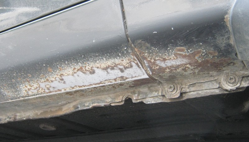

Вдогонку вопрос-как зачищать ? Снизу и до изгиба порога-по зеленой линии (так незаметней будет) или пороги почти полностью, до границы дверей-красная линия ? Если вариант 2-то это уже, наверное, малярка-иначе незаметно там не покрасить. Кстати, по хорошему-крылья бы снимать, потому что в щелях между ними и порогами тоже наверняка чудеса..
И если малярка-сколько это может стоить ?

Видно польские качественные кузова были до 2005годов, а возможно это у них остатки корейских кузовов были..

С виду все как обычно, ну разве что грязью пороги немного забрызганы.
Причем, попрошу заметить, это еще фото снизу, фотик практически на асфальте. Т.е. если не приседать и не заглядывать под машину-ничего не видно.

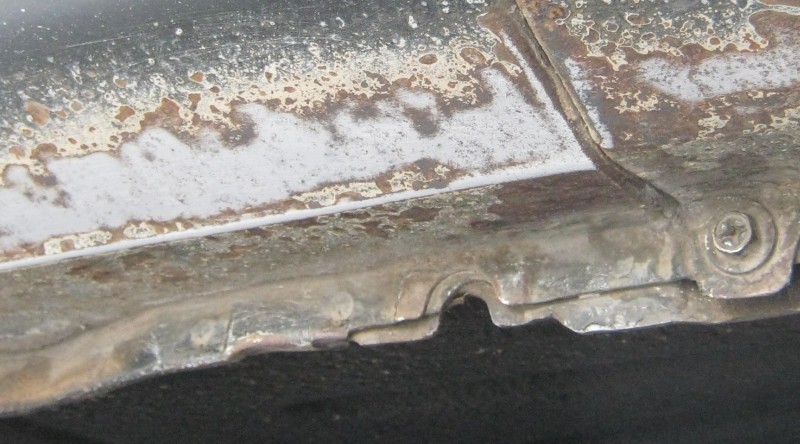

А если порог протереть и залезть снизу, да еще и снять в макро, то там-для аморального уголка >:-]:dead:
(нервных просьба не смотреть) :D
И так-по всей длине порогов по обеим сторонам. Напоминаю-и это поляк 2008-го года. Может там и зачищать уже нечего :suicide: Изнутри пороги, крылья, багажник года 3 назад заливались антикорозийкой на основе пушечного сала.
ппц. где же цинк. походу таки уже зачищать уже поздно. имхо. лезть будет.
у меня в 10 раз  меньше и  то....
350 стоит новый оцинкованный порог (верхняя часть только). 500 покраска и 200 сварка.
там и крыло..
или это только спереди?
https://lanos.com.ua/topic/76274-kak-podkrasit-samomu-porogi-i-krylya/page/3/#findComment-1612553
Да откуда там цинк, это ж не кореец. Перед закрытием FSO наверное, делали уже на уровне украинских кузовов. Если не хуже.
Пороги и крылья. Я ж говорю-снизу по всей длине  с обеих сторон.
Зачистить надо попробовать в любом случае-там уже и понимать, менять ли пороги или еще есть шансы. По идее шансы должны быть, потому что я перед зимой чуть подкрашивал низ порога (умял об пенек в лесу), и такого беспредела не видел.
Вывод однозначный-нужно как минимум 2 раза в год перед зимой и после зимы-на подъемник. И смотреть как там дела снизу.

Поменять всегда успеете, сначало попробуйте зачистить их  и покрыть антигравием, а там дальше видно будет...
https://lanos.com.ua/topic/76274-kak-podkrasit-samomu-porogi-i-krylya/page/3/#findComment-1612575
если все по длине такое я бы менял.
красить раз в год по 500 устать можно.
коррозия очень глубокая, вычистить по ноль нереально. а не под ноль на полгода
имхо.
https://lanos.com.ua/topic/76274-kak-podkrasit-samomu-porogi-i-krylya/page/3/#findComment-1612608
Куплю для начала наждачку-потру-будет видно.

Да я не о том. Я говорю-попробовать потереть наждачкой какое-то место или несколько и увидеть, насколько сильная коррозия, чтобы представлять что делать дальше.

менять рано пороги. у меня тоже 2008 года польский. ржавеет чуть поменьше чем на фото, а может не разглядел. собираюсь, зачистить и подкрасить. когда уже дыры будут то менять.

Попробовал тирануть наждачкой. Не бруском, а просто кусочком шкурки в руки. Пару минут всего, упор на левую сторону-на сам порог. Место то же, что и на фотках раньше. Вообщем, не все так печально. До металла дотирается, раковины от коррозии по идее должны быть небольшие. Зачистить наверное можно, дырок нет. Теперь думаю, стоит самому заняться или нет.
https://lanos.com.ua/topic/76274-kak-podkrasit-samomu-porogi-i-krylya/page/3/#findComment-1613996
да все печально. крыло снимать надо под ним тоже ужас будет. отот шов и под крылом зачистить.
самому не делать. разве что зачистить

Крылья само собой снимать, разве я говорил что нет ? Снять крыло-ничего сложного. Насчет печального-я думал что там уже дырки есть. По идее-нету.
https://lanos.com.ua/topic/76274-kak-podkrasit-samomu-porogi-i-krylya/page/3/#findComment-1614006
дырки то не печально. дырки то приплыли)))
но я бы посоветовался с пумой насчет новых порогов.
рытвины это глубокая коррозия. ее так не видно но она как червь внутрь уже полезла
