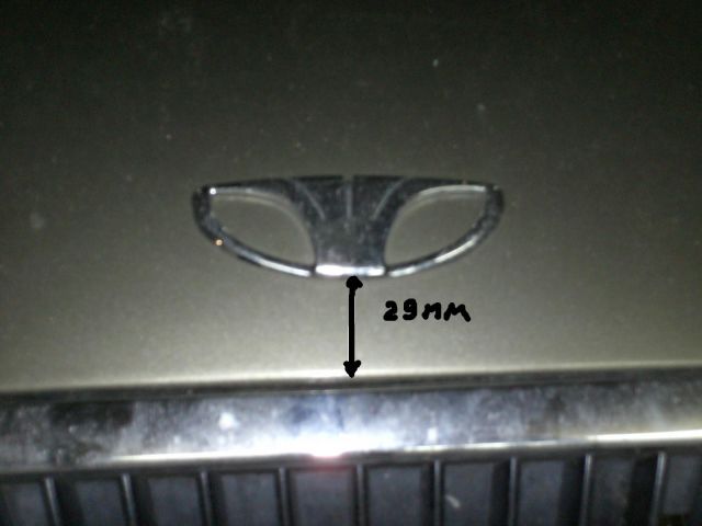

Ну померяйте пожалуйста, сколько там см от края? :rolleyes:
29 мм от выштамповки в капоте под решетку, до нижнего края значка. Пользуйтесь на здоровье! :)
