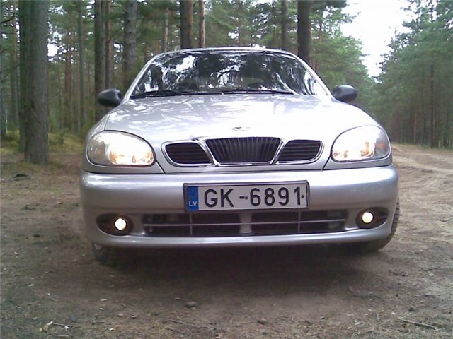

Хлопци, а шо можна придумати зі штатними противотуманками? Дуже вже від них мало толку. Хочеться поставити туда Хеллу МД і ксенончик 4300. Самі модулі прикріпити до штатного кріплення туманок не проблема, можна придумати варіант, а от матрицю для модулів не так то просто. На ін юа є тема цікава(
), але шось там заглохло все. Або де можна знайти такі заглушки під круглі туманки e7f1e2ff15a1.jpg
Да, і ще, Нелла МД буває під ксенон і під галоген. Чи не буде сліпити така що під галоген, якшо туда поставити ксенон?
Ну так а в чем собственно проблема??? В стандартных заглушках делаешь отверстие нужного тебе диаметра и вперед. А такие заглушки я не встречал(( хотя тоже нравиццо)). Для красоты и душевного спокойствия можно даже в цвет кузова их покрасить. Я себе так делать буду.

Jemen, я так ніби догадувався, але думаю таки перепитаю :crazy: Маю на увазі чи ставити фари паралельно руху машини, чи трохи розводити в сторони. І на скільки вони повинні світити вгору, як правильно відрегулювати?
https://lanos.com.ua/topic/76-svet/page/13/#findComment-571032
V@nia, як правильно розмістити хеллу, куда вона має світити..?
необходимо поставить заправленный и полностью снаряжённый автомобиль, с нагруженным под Ваш вес водительским местом на ровной площадке в пяти метрах от гладкой стены . Подойдёт стена дома, лист фанеры, плотный забор или ширма из материи. Поставить машину к импровизированному экрану нужно так, чтобы ось автомобиля была перпендикулярна плоскости поверхности экрана, а давление в шинах соответствовало норме. Перед тем как разметить экран, нужно качнуть машину сбоку, чтобы пружины подвески приняли правильное положение!
а далее всё просто, включаем противотуманные фары и глядя на световой пучёк фары - регулируем. Попеременно, сначала у правой фары - левая фара в этот момент закрыта картонкой, потом у левой фары - правая фара закрыта картонкой, мы регулируем световые конуса так, чтобы верхняя граница светотени регулируемого светового пятна (на схеме это линия обозначенная двойкой) была на 10 миллиметров ниже линии проекции на экран центров противотуманных фар (на схеме эта линия обозначена единицей).

Ваня, дякую! Ех, ше би такі заглушки знайти...а то Хелла вже приїхала...
https://lanos.com.ua/topic/76-svet/page/13/#findComment-572231
тю! У сеня по моему таких глушек 4-е штуки в гараже валяется... Если правда не выкинул :)
https://lanos.com.ua/topic/76-svet/page/13/#findComment-572391
, именно таких? На фото не просто заглушки ПТФ, которые идут на базовых моделях. Там как бы адаптер под круглые ПТФ.
https://lanos.com.ua/topic/76-svet/page/13/#findComment-572400
Незачто)) Главное чтоб встречное движение не слепил :beer:
AlexSWM, именно таких? На фото не просто заглушки ПТФ, которые идут на базовых моделях. Там как бы адаптер под круглые ПТФ.
Таких как на фотке вообще в продаже нет :cry:. Думаю
имеет в виду обычные заглушки.
хела с ксеноном или без?
https://lanos.com.ua/topic/76-svet/page/13/#findComment-572573
ну да, абнакавенные, шоп в них дырдучку вырезать :)
https://lanos.com.ua/topic/76-svet/page/13/#findComment-572594
V@nia , без ксенона.
2 TIGRA, да, там дійсно шось похоже на адаптер...
