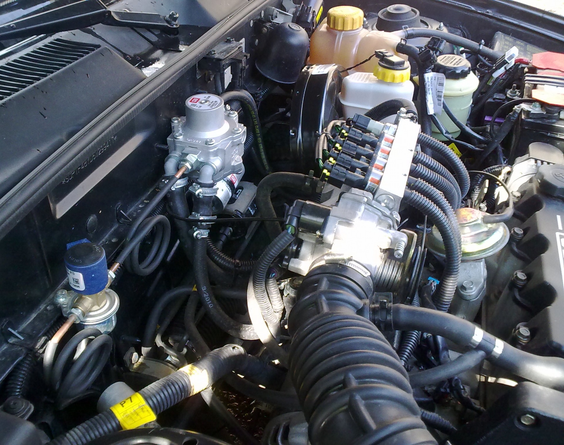

А что тебе даст фото? Вся проводка в гофрах. На виду ничего нет. Аттуатор прям на редукторе стоит.
Электроклапан вкручен в редуктор или трубка?
https://lanos.com.ua/topic/75977-brc-at90e-brc-tecno/#findComment-1586318
Так же как на фото. Отдельно от редуктора. ET 98 MY07 на редуктор не ставится. Не приспособлен для этого.
