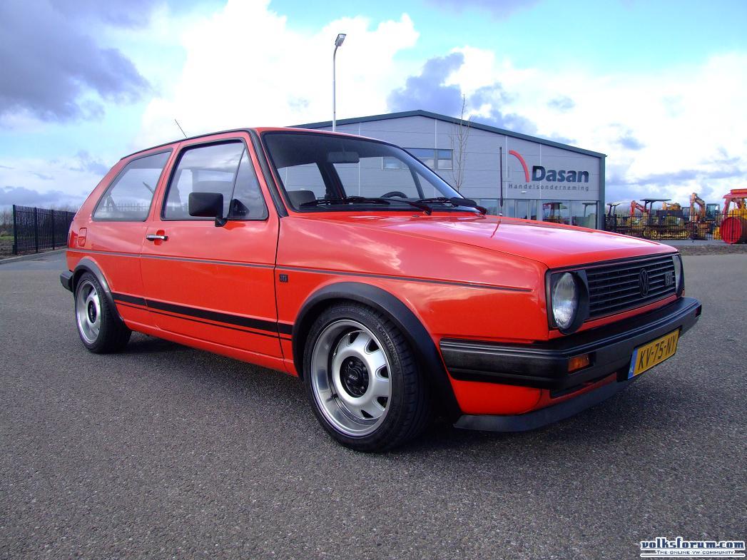

Всім привіт, побачив декілька разів на автомобілях ці диски сподобались, тепер цікавить що за модель, з яких матеріалів вони є і чи стануть на Лань, та взагалі все що можна будь-яка інформація буде корисною, такі або щось схоже:
Ще трошки підпеінтив: часто в такому кольорі зустрічав, скоріше за все самі фарбували, хоча хто зна <_<

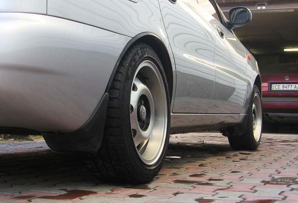

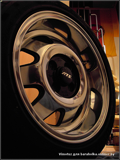

Это диски ATS Cup,вылет обычно 20-28,на Лань-Сенс станут только с низким профилем(60й если 14 и 50й если 15)выше резина будет чиркать о задние арки.
ATS: Cup
Одни из популярнейших не заводских дисков! А популярными они стали после того, когда ФВ использовал именно эти диски на машинах серии гонок Scirocco Series Cup, которые впервые были проведены в 1976 году. После чего ATS стал выпускать эти диски в свободную продажу, и выпускает их по сей день, это значит что и сегодня их можно купить новыми, у дилеров. Не упустите свой шанс, обрести истинный европейский вид вашего ФВ.

Параметры дисков какие? На лань идут такие: ET 49 (можно и меньше, но возможна тряска), DIA 56.6 (или больший но со вставками), PCD 4x100
https://lanos.com.ua/topic/75720-dopomoga-pri-viznachenni-diskiv/#findComment-1580224
параметры 4*100,ет 20-28,ЦО 57мм-63.4мм.
На Ланосе-
Змінено користувачем Lube
https://lanos.com.ua/topic/75720-dopomoga-pri-viznachenni-diskiv/#findComment-1580231
Если не завысить или не занизить, то будут затирать при загрузке.
Если прокатать арки то можно кататься
ЕТ 28

Нет,Атс не выпускает других типоразмеров по ЕТ только 20 или 28.Мне больше по душе ББС и Борбет(мой выбор пал на ВСМПО).
