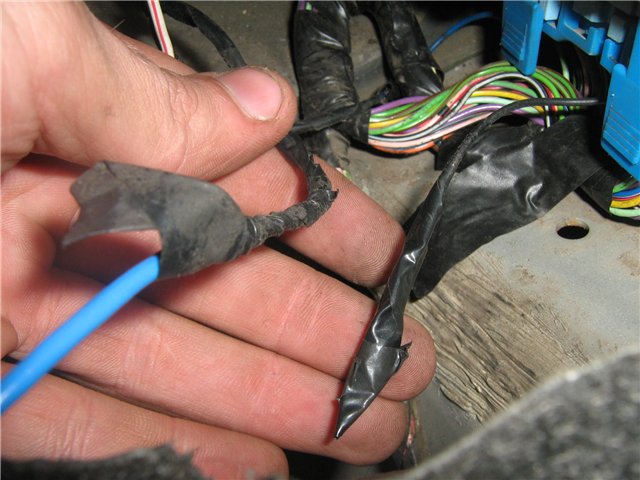

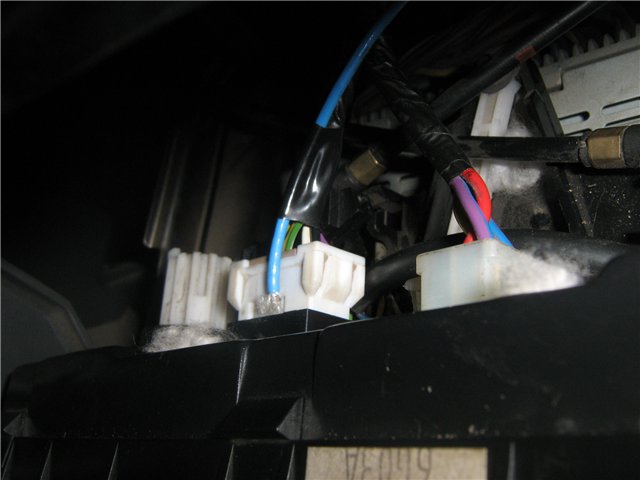

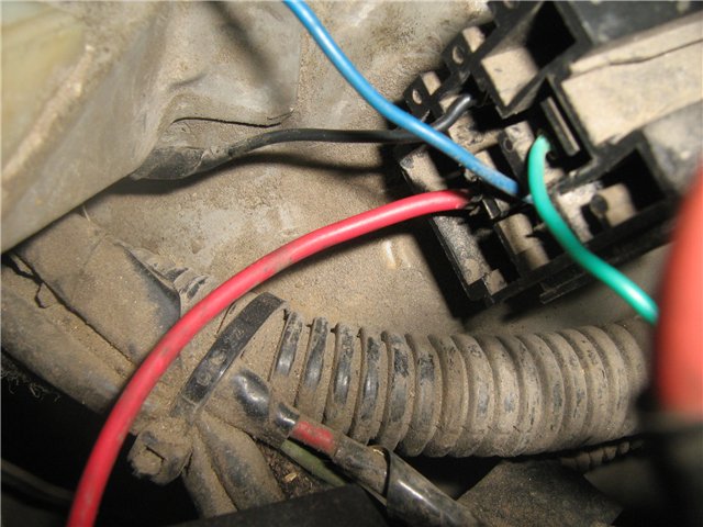

Короче плюнул на всё это дело и подключение напрямую от АКБ комперессору, т.е. через реле, но питающий провод на реле подвел на кнопку включения кондиционера в салоне АС.
Для этого черный провод от реле подходящий к ЭБУ машины (кстати они и не давал питание от ЭБУ) отрезал от ЭБУ и через удлиненный синий провод кинул на подходящий провод разъема панели климата (вызвонили и определили, что питание на кнопку АС подает белый провод, к нему и подсоединил). Теперь у меня при включении кнопки АС включаются вентилляторы (они и работали)), но и сразу идет прямое питание на реле )
Колодка на реле: Питание на реле подаётся черным проводом, который сначала был подключен к ЭБУ, затем я подключил его к питанию кнопки АС, т.е. белому проводу на разъеме к панеле климата
Красный провод: через предохранитель к 12 В на АКБ
Зеленый провод: питание компрессора
Синий провод: минус
