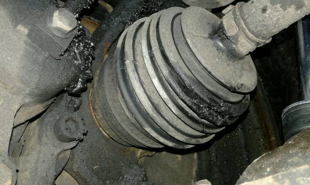

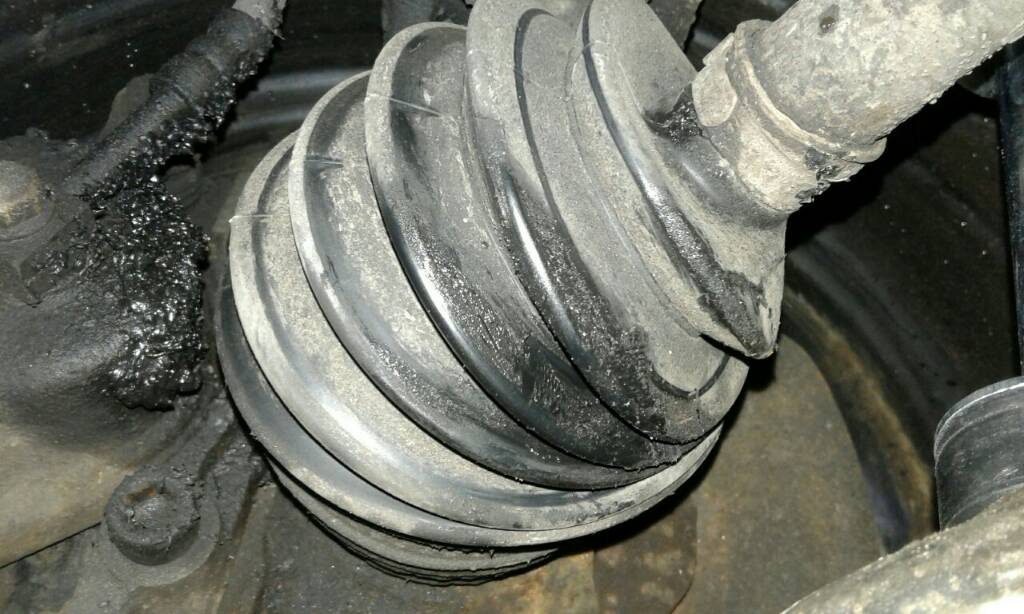

Днями заметил следы смазки возле правого пыльника.... Пыльник осмотрел, вроде целый. Не могу понять как смазка оказалась там. Или все же пыльник под замену?8ca6f38c061a5de74a2542fb2c4f6e9f.jpg0fc7e881c661df0dcf9e81ec9825762e.jpg

Та где ж он целый... Попробуй сжать его рукой впоперек складок.услышиш как гуляет (сычит) воздух. Недавно было такое.хоть визуально пыльник вроде.как ты говориш. был цел.

та гдеж он целый?????    и так видно что уже трещина на нем есть.вот как раз в том месте где смазка вылезла ..

Спасибо за ответы. В яме и с телефона видно не было. А с компа разглядел уже(
