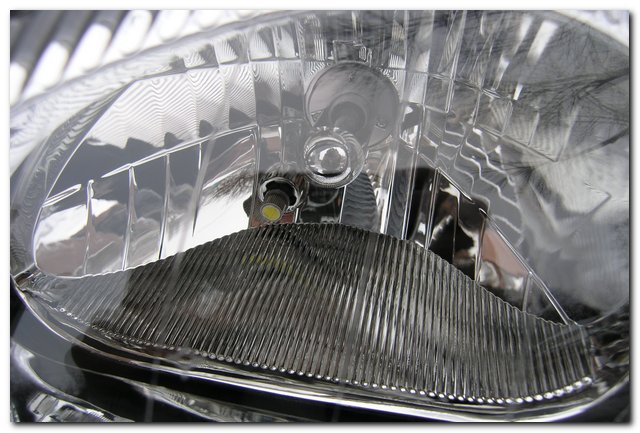

МОЕ Решение по устранению бликов от КСЕНОНА. Отчет
я снял
выглядит вот так все
ехал из Крыма, за 7 часов ночной езды ни один не моргнул дальним, значит не слеплю.
