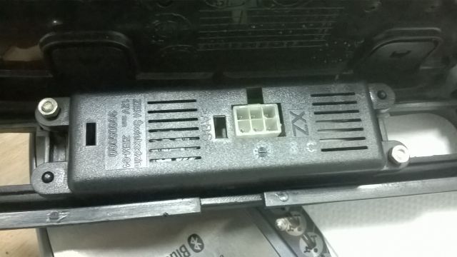

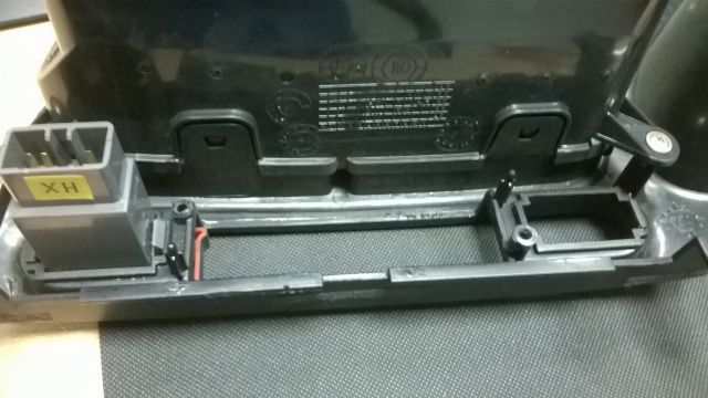

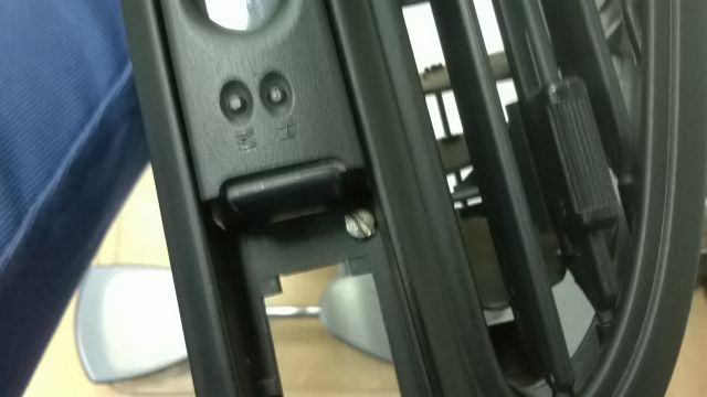

Вчера так интенсивно отблагодарил авариечкой, что продавил часы в передней консоли... Утром перед работой разобрал и вытащил переднюю облицовку (если ее так можно назвать).
Делов на 15 минут)) в прошлый раз уже отлетала одна ножка крепления часов, я не снимая панельки аккуратно подлез и с помощью супер-клея и такой-то матери приклеил и аккуратненько все собрал)) Но теперь решил не размениваться и сделать капитальней)))
Вот что было:
Было решено просверлить сквозное отверстие и прикрутить длинненьким болтиком. Работы на 20 минут, но пол дня заняло подбор нужного болтика)))
Как-то так получилось, теперь думаю что такой конструкции на долго хватит))) А с лицевой стороны ничего не видно, кнопки закрывают, и кнопкам не мешает)))

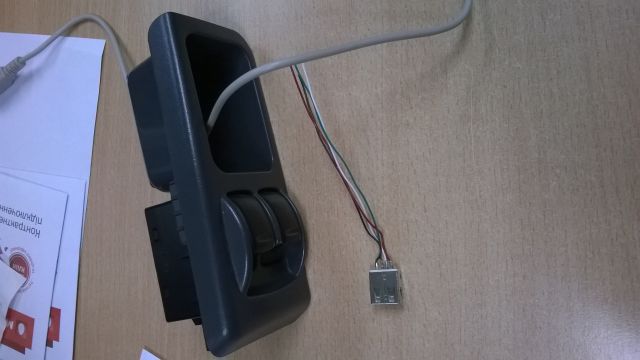

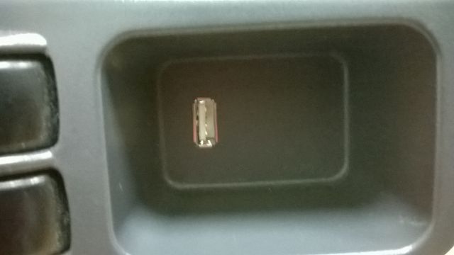

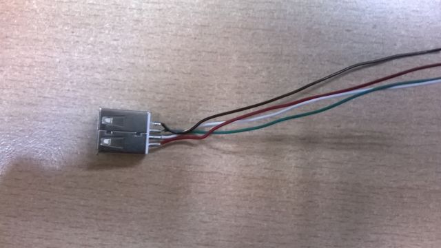

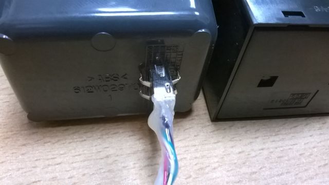

Значит так, надоело мне постоянно за флешкой в бардачек лазить (именно там был выведен удлинитель от магнитолы).
И решил я перенести в более доступное место. Ничего другого не придумал, как монетница возле ручника, монеты там давно уже не ездят, то-есть место вакантно))))
Предварительно на работе был найден донор-разъем "мама"
и разъём "папа" с длинным проводом
Разбираем консоль, отсоединяем и отщелкиваем монетницу, делаем отверстие в нужном месте и напильником аккуратно подгоняем под нужный размер, с расчетом что бы заходил "тугенько")))
Теперь берем разЪем "папу" и припаиваем проводки соответствующих цветов вместо проводков на разъеме "маме". Аккуратно вставляем в сделанное отверстие.
Но так работать не будет, флешку просто не получиться вставить в разъем, так как будут зажаты боковые усики, их нужно выламывать, но я решил поступить по другому, и сделать дополнительные упоры из них. Вот так
И вот так вот получилось в итоге, но можно было отверстие делать ближе к середине монетницы, удобней потом вставлять флешку
А еще попутно пока разбирал среднюю консоль, прикрепил дополнительную розетку от которой запитал регистратор, заизолировал все и аккуратнень спрятал.... теперь прикуриватель не занят и флешка "под рукой", в прямом смысле)))
Самое интересное в моем регистраторе, вернее не в самом, а в блоке питания, то что там есть выход под USB, для других потребителей, но на данный момент он спрятан и не доступен, теперь есть идея вывести еще один разъемчик сугубо для зарядки телефона или чего либо, что заряжается от USB)))

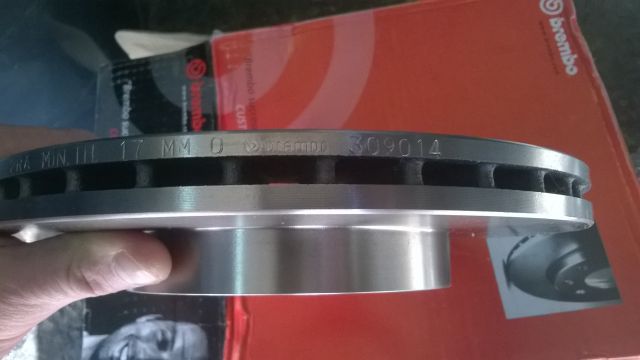

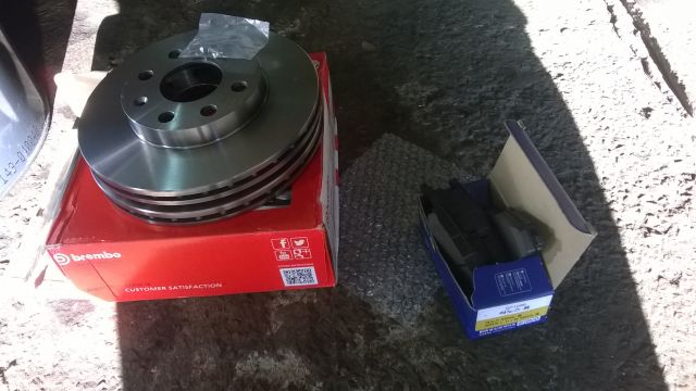

106 800 км

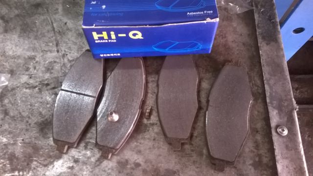

Замена тормозных дисков и колодок. Диски взял попробовать базарный Brembo, колодки Hi-Q, брал такие же, не вспомню правда как давно, но думаю тыщ 30+ прошли.
А вот старые колодки)) вернее то что от них осталось. Настораживает что все стерлись равномерно, а одна на 1 мм где-то недотерлась... тоесть плохо прижимает ((((
И еще по колодкам, дома нашел коробку от старых колодок, отличается от этой немного....плюс та с галограмкой была.

сколько за диски отдал ?
https://lanos.com.ua/topic/7522-bortovoy-zhurnal-lebedsl-lanos-15-se-hatchback-2008/page/5/#findComment-1960005
900 грн. + 250 грн. колодки.
https://lanos.com.ua/topic/7522-bortovoy-zhurnal-lebedsl-lanos-15-se-hatchback-2008/page/5/#findComment-1960036

106 800 км
Ну как там диски поживают?
https://lanos.com.ua/topic/7522-bortovoy-zhurnal-lebedsl-lanos-15-se-hatchback-2008/page/5/#findComment-2017669
Да вроде норм) поржавели трошки... А так 10к км полёт нормальный.)

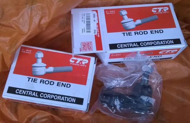

118 000 км
Определился виновник стука, это правый наконечник. Вспомнилось, что год назад при развале был криво поставлен, чуть повернут. А когда делал развал в начале лета, поставили ровно и его хватило на пару месяцев. Были поставлены оба, цена вопроса за все около 800 грн.

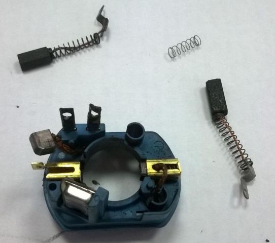

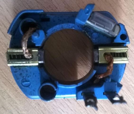

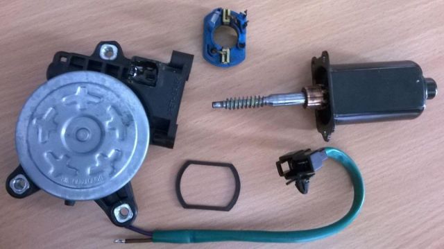

Дождался))) Умер водительский стеклоподъмник. Сначала застрявал и приходилось помогать подымать его, а в один прекрасный день, вернее вечер, когда я его полностью открыл, он уже не поднялся, засада)))
Покупать новый мотор не стал, решил попробовать починить, тем более что в нете наткнулся на статью, где говорилось, что виной всему щетки электромотора. Как оказалось потом, так и было.
Демонтировал моторчик, и в теплом офисе :metal: его успешно разобрал.
Таки умерли щетки :idea:
Нашел подходящие цетки, но они оказались длиннее и пришлось их стачивать напильноком, много стачивать))))
Пружины и контакты новых щеток убрал, и припаял на место старых.
Попытался собрать все в обратном порядке, но отвалились "дверцы" что держат пружины(так сказать упоры)
Впихнул, невпихуемое и прижались пружины корпусом редуктора))) припаял питание, и все гуд, все работает)))
P.S.: Медленнее закрподымается стекло, думаю что щеточки еще не притерлись.... Будем смотреть... Экономия порядка 400 грн. (стоимость нового моторчика)
