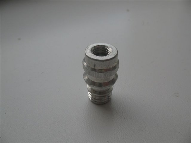

травит фрион с заправчного клапана кондиционера, с линии высокого давления, клапан возможно заменить, или менять трубку в сборе? откручивать не пробывал

Там стоит заправочный золотник,как в колесе авто.Попробуй его нажать чуть и резко отпустить.Если не поможет-менять сам золотник.

такой как в колесе в линии низкого давления, а тут с резинкой 0c8ba620ec52.jpg, выкрутил я его вобщем, фрион тю-тю.
может комуто нужно будет, на опельклубе нашол номерок:
Opel 1851000 Клапан заправки кондиционера
Opel 18 54 813 Кольцо уплотнительное трубки кондиционера
opel 18 51 20 клапан низкого давления
