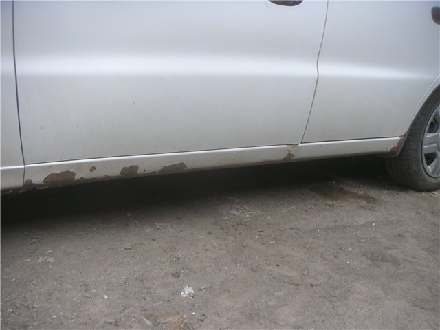

ребят, не парьтесь.
Вон недавно видел ланос 2011 года по домом - разговорились с хозяином - у него постреляло нефигово так пороги после этой зимы. Т.е. сам порог пока что точечно ржавый, а вот краска с него поотпадала просто-таки огромными кусками - тупо весь порог как коже после первого дня на море - послазила краска пластами.
Я не знаю, чем сейчас красит наш витчызняный выробнык машины, но руки ему за это нужно оторвать. Мне кажется серебрянка, которой красят ограды на кладбищах, и то лучше держится, чем то дерьмо, которым красят нынче ланосы...

ребят, не парьтесь.
Да уж, а я вот недавно на русском ланосклубе об этом читал и фото есть, просто жесть. Думал, что это на экспорт так красят, а оказывается и у нас уже тоже.
https://lanos.com.ua/topic/74478-rzhaveet-dver-passazhirskaya/page/2/#findComment-1557576
Просто жесть...и машине даже 2 лет нету... :shetear:

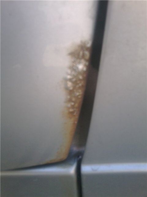

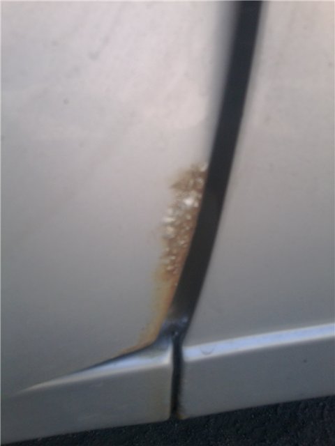

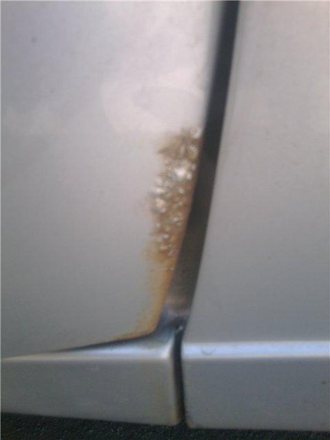

Всем, привет! Я тоже сегодня сделал вылазку на природу и основательно вымыл машинку, и тут жена моя, обнаружила на передней пассажирской двери вздутую краску(если дверь закрыта - в левом нижнем углу) немного, но неприятно, завтра в очках внимательно рассмотрю, что там к чему и сам заделаю. А то ради такой фигни - менять всю дверь!!! и денег кучу потратить. :energy: У меня кстате Сенс - поляк, 2005 года выпуска, ноябрский. МАшине сегодня уже 7 лет. Сколько лет прослужит потом дверь до сгнитья посмотрим. Менять машинку не собираюсь - самому нравится.

Во всех вышеперечисленных случаях выход один , пескоструить и покрывать эпоксидным грунтом , только этот способ гарантирует более или менее длительный качестенный способ борьбы с коррозией! Все остальное временные меры, говорю как специалист в этой отрасли!
https://lanos.com.ua/topic/74478-rzhaveet-dver-passazhirskaya/page/2/#findComment-1557647
А где взять эпоксидный грунт? И какой нужен. Нужно же совсем немножко. Какую марку брать? и где? Спасибо.
Змінено користувачем Ant_2
https://lanos.com.ua/topic/74478-rzhaveet-dver-passazhirskaya/page/2/#findComment-1557651
На любом подборе автокрасок найдешь такой грунт, сам в таких случаях беру Сиккенс , хотя можно любой из хороших брэндов!!!

Ребята запомните никакая наждачная бумага не уберет качественно ржавчину, только качественный пескоструй!!!

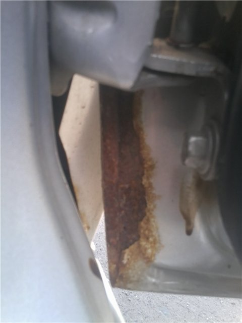

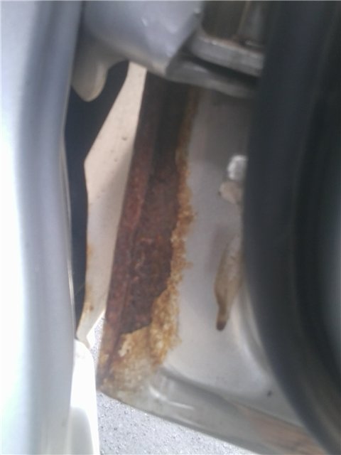

Судя по состоянию переднего крыла на фото в крыле отсутствует наполнитель и часть грязи воды и тд летит за подкрылок в крыло и на дверь
Как это возможно, чтобы грязь летела, прям таки с силой, стоит подкрылок и брызговик, я наполнитель вынул сам и всегда сухо за крылом. :rolleyes:
