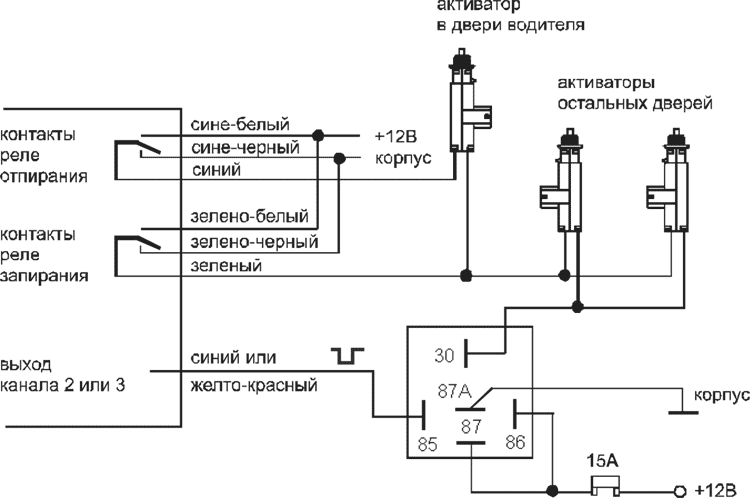

Сигнализация StarLine A6 проработала 3 года. Установили так, что бы поэтапно открывала двери (1-я кнопка только водительская, 2-я все остальные). Закрывала все двери сразу. В один день перестала открывать водительскую дверь. Разобрал обшивку, сразу решил поменять центральный замок. Купил такой же, как был, на 2 провода, поменял. После этого вообще перестали фунциклировать замки. Т.е. при нажатии на открывание - закрывается водительская дверь и одновременно открывается задняя за ним. Пассажирские передняя и задняя вообще не работают.

посмотри состояние проводов от сигнализации к актюаторам ЦЗ. и уточни, замок весь устанавливался, или был с завода?

Сгорел на предохранитель, который идет от сигнализации к цз. У меня прежде такое было.

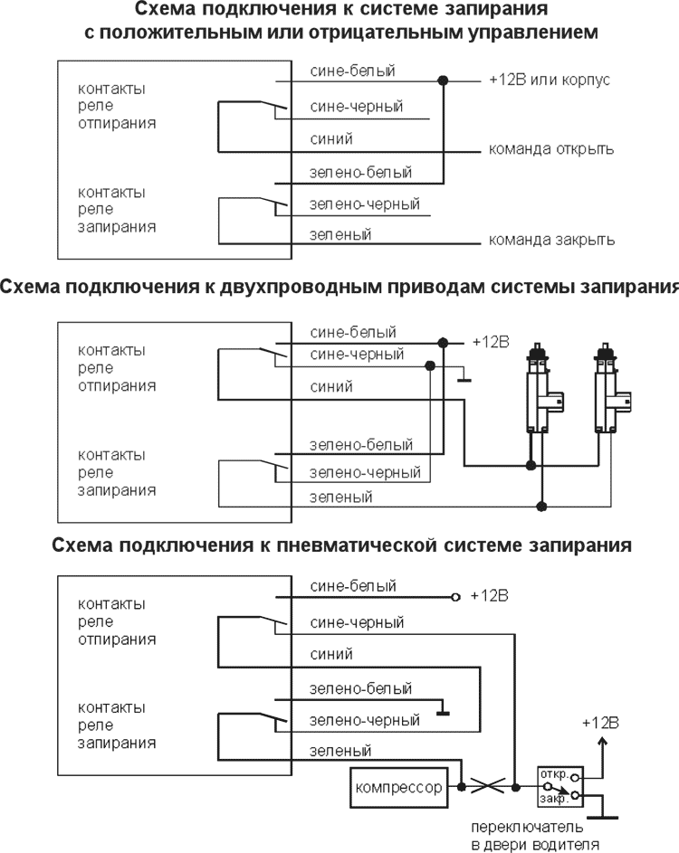

Все зависит от того как реализовано двух шаговое отпирание,схема в инструкции такая=
