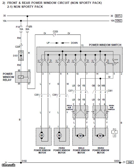

Схему вы наверно имели ввиду эту

Да. Судя по схеме мне нужно в каждую заднюю дверь по три провода провести. На переднии пойдут старые провода. А между старым разъёмом и новым блоком кнопок "переходник" сделаю. Если я правильно понял))))
Единственное что боюсь вот эту кнопку на картинке номер 24 делать.. Надо отвертсие в правильном месте сделать, а то она изгибается немного.
Всё буду делать вместе с воздуховодами назад, чтобы два раза пол не подымать.

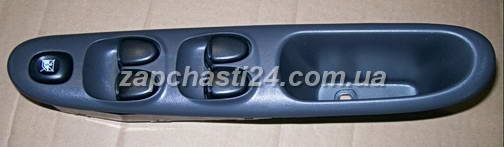

В родном 5ти кнопочном посте управления стеклоподъемниками есть кнопка блокировки задних.
Что в люксовых
%D0%9B%D0%BE%D0%B4%D0%BE%D1%87%D0%BA%D0%B0%20%D0%BB%D0%B5%D0%B2%20%D0%BF%D0%B5%D1%80%204%20%D0%BA%D0%BD%D0%BE%D0%BF%D0%BA%D0%B8%20-504x504.jpg
Что в обычные
