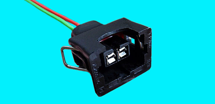

Фишку можно купить - подходит от форсунок и ДПКВ:
Вот помойму такойже:
У меня немного другая, чем на фото выше. Может и та подойдет, но у меня такая:
Разъём отличается только другим исполнением зажима - а в остальном они идентичные. У меня тоже провод был перебит прямо у основания.
