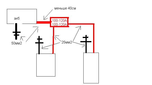

Я так понимаю что красный прямоугольник это дистрибьютор питания! :umn:
+ веду 35мм
- на кузов даю 50мм
+ на усилитель 25мм
- масса с усилка на кузов 25мм
а между аккумулятором и дистрибьютором не надо ставить колбу АНЛ вот ссылка

плюс 50мм2. между дистрибьютером (а он будет рядышком с аккумулятором) и аккумом никаких колб не надо.

Коля, привет, ты опять кресты в схемах рисуешь???
Есть вопрос по размещению динамика в ЧВ, нигде не нашёл описания на сколько от края (тупик тоннеля) отступать для врезки дина, как этот отступ работает на качество и играет ли он вообще какую-то роль, если будут ссылки на грамотные вещи то буду очень признателен.
да, кресты рисую  :D  :D  :D
Коль ну я в пеинте рисую от руки за 1минуту. нехочу я извращаться  :)
