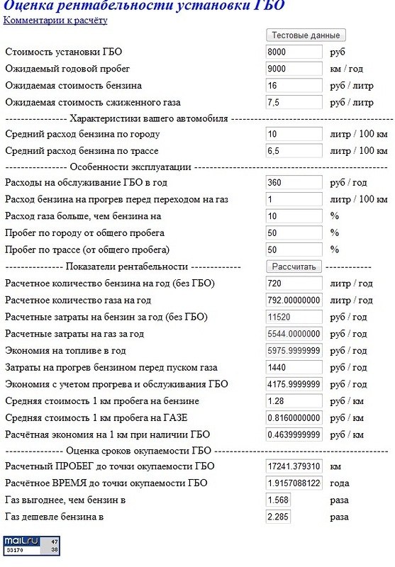

Считал с калькулятором. При таком раскладе как ныне 7.40грн/л газа и 15.90 грн/л бенза (а катаюсь я на 95премиум) экономии будет около 4тыс грн. в год,
Пересчитай.
У меня вышло так
https://lanos.com.ua/topic/73703-chevrolet-cruze-18-meh/page/2/#findComment-1810717
Док. Пробег в год 9000 и ожидаемый срок эксплуатации авто в 5 лет. В этом разница. Наезжал бы я двадцатку, говорил бы иначе.
Вот пересчитал. 4000 грн/год

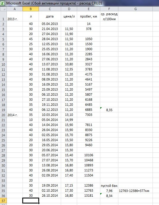

Небольшая статистика по эксплуатационному расходу за два года))
Ср. расход 8,35 л/100км пробега, в принципе где-то 50/50 город/трасса. В тапку до отсечки не кручу, даже по городу часто на круизе, 78км\ч поставил и пилю себе аки пенсионер;) по трассе тоже 90-110 на круизе. Вот так и живем :)
