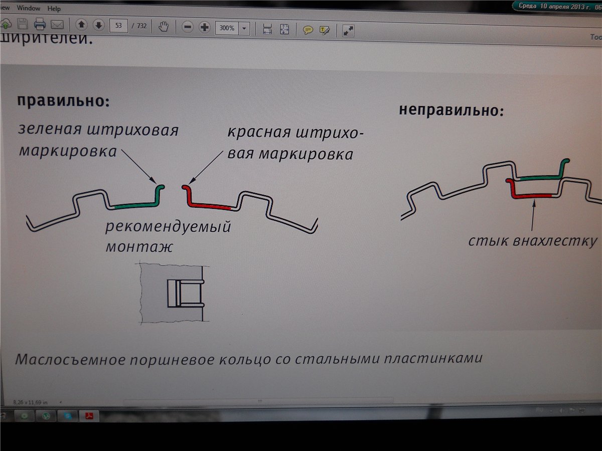

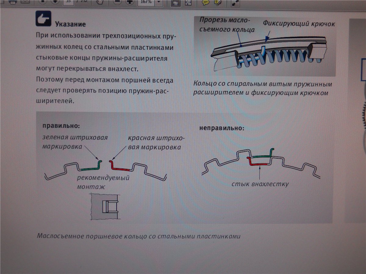

https://lanos.com.ua/topic/73638-posle-zameny-prokladki-gbts-mashina-kushaet-maslo/#findComment-1536163
Картинка
У заводских GM овских колец, если мне память не изменяет другая конструкция они так называемые "наборные" и состоят из двух отдельных колец и пружины между ними!
https://lanos.com.ua/topic/73638-posle-zameny-prokladki-gbts-mashina-kushaet-maslo/#findComment-1536410
Да таки пружинка
https://lanos.com.ua/topic/73638-posle-zameny-prokladki-gbts-mashina-kushaet-maslo/#findComment-1536524
Вот это и есть про пружину-расширитель
https://lanos.com.ua/topic/73638-posle-zameny-prokladki-gbts-mashina-kushaet-maslo/#findComment-1536583
На первой картинке в правом верхнем углу маслосъёмное кольцо коробчатого типа , не стоит на него обращать внимание :D
