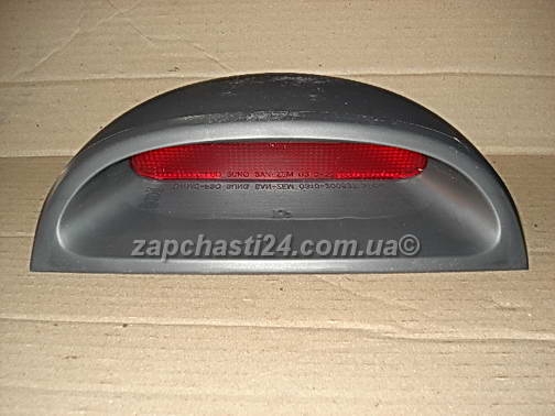

Вообщем купил себе такой вот ништячёк сегодня: zapchasti-lanos-446-504x504.jpg
Но посмотрев свою заднюю полку понял,что места под него там нету и не предвиделось,так же,с разборки где я её взял провод был срезал под корень(ну цена соответствуящая,энивей)
Так вот,кто ставил,поделитесь,как делать дырки,где делать,куда проводить провод и т.д.

Провод доп стопа идет по металлу между двпшной полкой и основанием, далее вправо и в жгут проводов салона.
Сам разъем на доп. стопе можеш не ставить, просто проложи кусок провода с запасом.
По дыркам, сверлить их в машине неудобно. Тебе нужно снять твою полку и путем приложения к такой с отверстиями под стоп наметить дырки и вырезать. Снимается полка просто, нужно положить спинки и поснимать клипсы, ну и сверху тоже повыдавливать из багажника..
Только чего ты считаеш этот фонарик ништяком, это обычный стандартный фонарь, который ставили на всех машинах и даже машинах укр. сборки.
Если не поленишся сразу поменяй лампочку в нем на светодиоды, светят довольно ярко и потребляют немного.
Я себе лично помимо такой замены поставил еще один дополнительный стоп. светит ( особенно в темноте) очень недурственно.

Поставил сегодня доп стоп, по времени 20 минут на дырки в полке,снявши её увидел,что там уже всё размечено под доп стоп,но нету дырок.
По поводу самого допа,купил его за 40 гривен,но с не большими дефектами(был выгоревший, весь в пятнах не ясных,провод на разборке обрезали под корень,не ясно зачем(?)),загрунтовал и покрасил матовой чёрной краской(благо дело после моих эксперементов с решеткой этого добра достаточно. По времени вышло минут 40). В остальном: "+" выводим на задний стоп, а "-" на болтик в багажнике(круглый конец провода заземления от топливного фильтра отлично подходит для этой цели).
Фоточек нету, да и в "этих самых"(с) их предостаточно.
Штука прикольная,светит лучше моего тонированого заднего хода:) да и стоп лишним не бывает,особенно в нашей стране.
