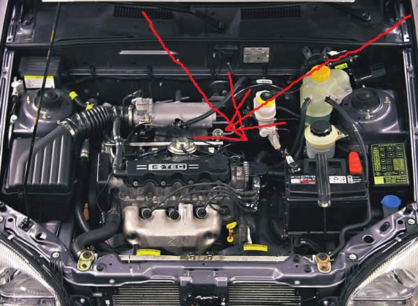

Подскажите, в каком месте под капотом надо брызгать?
https://lanos.com.ua/topic/73318-smazka-dlya-kulisy/#findComment-1534120
Найдите такую штуку
Примерно в этом месте и побрызгайте все движимые соединения.
Поработайте ручкой КПП.И не забудьте нажать мне кнопочку "Сказать спасибо" :rolleyes:

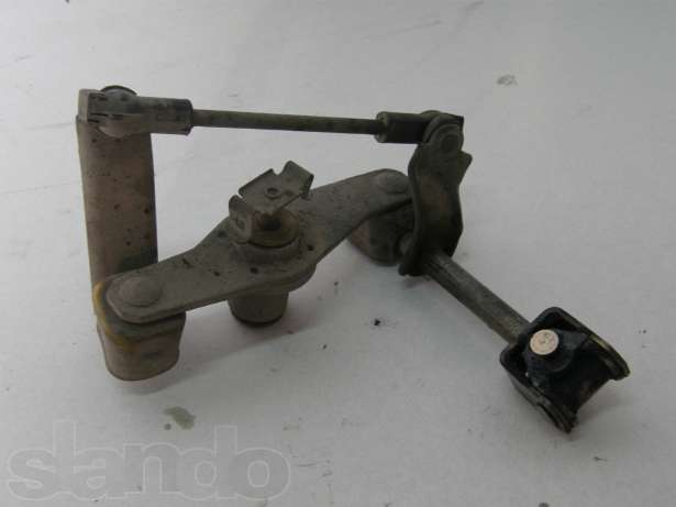

Ну вот уже почти год прошёл,а у меня всё ещё старая кулиса,работает хорошо,без каких либо дрибезжаний.Ещё был случай искал где скрипит под днищем,оказалась подушка двиг.так вот заодно увидел ещё одно место куда можно пшыкнуть,после этого кулиса вообще стала как новой.
Змінено користувачем sashaveshi
https://lanos.com.ua/topic/73318-smazka-dlya-kulisy/#findComment-1742845
Да его сразу видно из-под днища :spyglass: Просто с верху его никак не достать,брызгаешь на него,а с под днища отлично,прям в "сустав")))) :spyglass: .
https://lanos.com.ua/topic/73318-smazka-dlya-kulisy/#findComment-1743116
ээээээээээ днище понятие растяжимое))))между выпуском и катом или после ката?
https://lanos.com.ua/topic/73318-smazka-dlya-kulisy/#findComment-1743124
Днище то растяжимое,эт понятно))но кулиса то нет)))Там не промажешь :rifle: !
