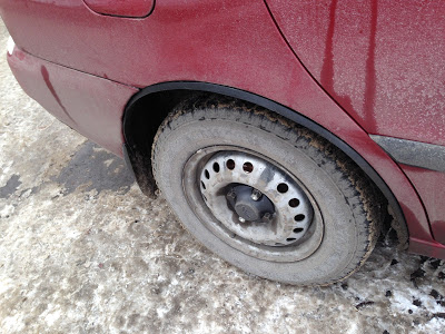

Итак, вчера переобулся на зимние шины, летние оставил на хранение. На сл утро обнаружил спущенное в ноль заднее колесо. Подкачал ножным насосом - шипит, травит по диску, но не оч быстро. Позвонил на шиномонтаж, выразил неудовольствие. Поехал на подспущенном колесе на малой скорости через полгорода на монтаж, приняли вне очереди. Оказалось травит по диску в месте где наклеена бумажка со штрихкодом на шине. Сорвали, переделали, сбрызнули мыльной водой - больше не травит.
