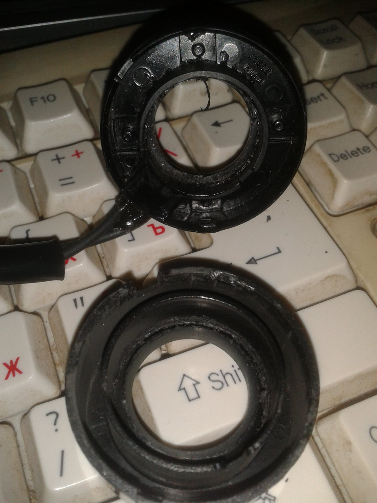

Купил на разборке регулируемую рулевую колонку, на ней стоял замок зажигания.

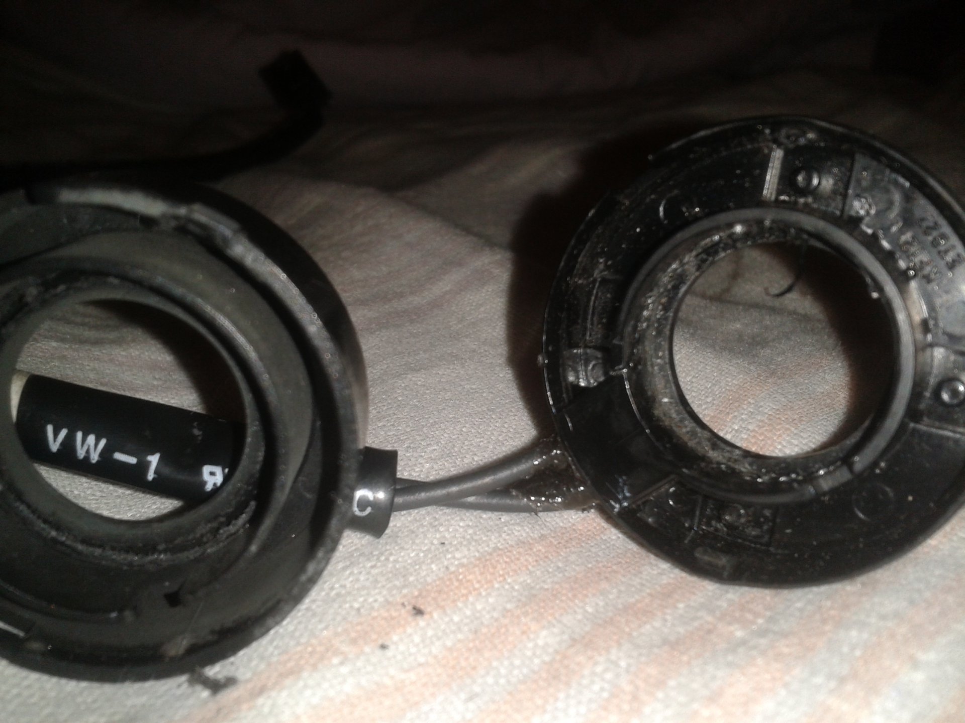

Так вот при его демонтаже обнаружил интересную штуку. К кольцу замка зажигания шло два провода. Что это и зачем?
Вот несколько фото. В сравнение с родным кольцом.
Думал может штатная подсветка, но нет. При подаче питания кольцо просто начиает греться.
Штатный подогрев личинки замка зажигания :D ?

походу антенна штатного иммо в этом кольце

Это рамка антены штатного иммо. Эти проводки должны идти на черную коробку,которая крепится на рулевую колонку под торпедо.
С помощью этой рамки генерируются колебания, которые возбуждают чип иммо в ключе зажигания.
