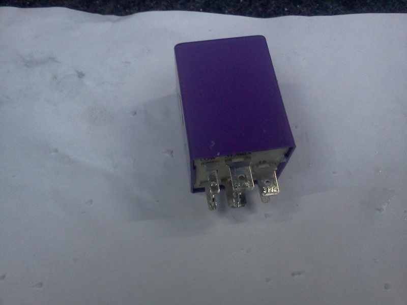

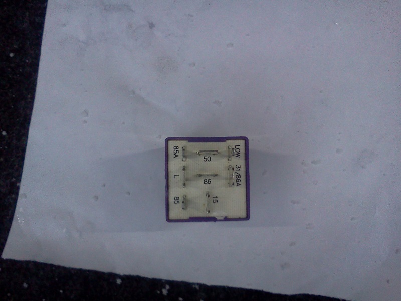

Доброго времени суток. Вопрос вот в чем. Можно ли подключить противотуманки к фиолетовому реле света (есть запасное) что-бы не покупать новое реле для туманок.
Фото реле:
И самое главное, если можно, что куда к чему подключать на реле.

Для подключения противотуманных фонарей (я так понимаю, речь идет о передних ПТФ), достаточно простейшего четырехконтакного реле, которое стоит ерунду денег. Я покупал не самое дешевое, около 15 грн. А реле головного света, лучше оставить про запас. Стоит оно 70-100 грн, у кого как.
Подключить-то можно, но половина этого реле будет не задействована. Это как из пушки по воробьям палить.
https://lanos.com.ua/topic/73001-podklyuchenie-tumanok/#findComment-1518520
Сорри, возможно я поторопился с выводами. Реле это построено на транзисторах, и я не уверен, что оно выдержит ток нагрузки. Сейчас гуру подключатся и все расскажут.
https://lanos.com.ua/topic/73001-podklyuchenie-tumanok/#findComment-1518532
спасибо. Оно то и понятно что оно дорогое, но оно лежит без дела и только валяется в багажнике. Надо значит его куда-то подключить...
жду ответов гуру )))
Змінено користувачем privet1979
https://lanos.com.ua/topic/73001-podklyuchenie-tumanok/#findComment-1518536
Нет!
к виолетовому подключаться нельзя, оно слаботочное. И выполняет роль обычного коммутатора осветительных приборов. Тигра прав. Обычное реле на 4-5 выводов и все.
https://lanos.com.ua/topic/73001-podklyuchenie-tumanok/#findComment-1518555
понял. жалко. тогда тему можно убить. всем спасибо.
https://lanos.com.ua/topic/73001-podklyuchenie-tumanok/#findComment-1518559
Нет, нельзя. Фиолетовое реле - это контроллер света, который управляет электромагнитными реле света в подкапотном блоке.
Чтобы коммутировать большой ток, требуемый для ППТФ, нужно обычное реле, TIGRA всё правильно написал и добавить нечего.
https://lanos.com.ua/topic/73001-podklyuchenie-tumanok/#findComment-1518562
Всем еще раз спасибо ...
https://lanos.com.ua/topic/73001-podklyuchenie-tumanok/#findComment-1518567
Совет.
И сразе не полинись , подключи и индикацию на приборке. Она присутствует.
https://lanos.com.ua/topic/73001-podklyuchenie-tumanok/#findComment-1518574
ок. спасибо.
https://lanos.com.ua/topic/73001-podklyuchenie-tumanok/#findComment-1518592
если фиолетовое реле валяется без дела, то используй его для управления реле противотуманок передних, чтобы работали по алгоритму с головным светом.
https://lanos.com.ua/topic/73001-podklyuchenie-tumanok/#findComment-1518598
это как?
https://lanos.com.ua/topic/73001-podklyuchenie-tumanok/#findComment-1518612
зажигание выключил и фары или противотуманки погасли. стартер включил тоже погасли.
https://lanos.com.ua/topic/73001-podklyuchenie-tumanok/#findComment-1518626
это не для моего ума. мне нужно что бы я знал схемы подключения. у меня даже тестера нет что-бы проверить где плюс где минус... мне что-бы по проще.
https://lanos.com.ua/topic/73001-podklyuchenie-tumanok/#findComment-1518638
Без тестера советую в электрику не лезть ВООБЩЕ, дабы не спалить машину.
