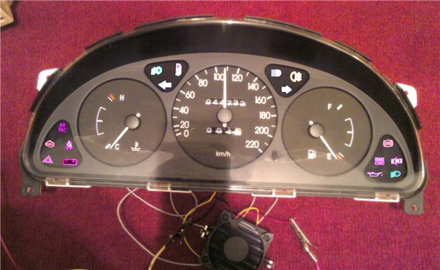

Нет-не правильно понимаете,с выпуклой частью-польская,с плоской-корейская,распиновка отличается лишь лампой ремня и отсутствием ближнего(в корейской редко ставили ближний),еще могут не одинаково располагаться лампы масло и чек.
Корея с тахом
Польша с тахом
Внутри-Польша
Расположение ламп(могут быть вариации).
Чаще в корейских

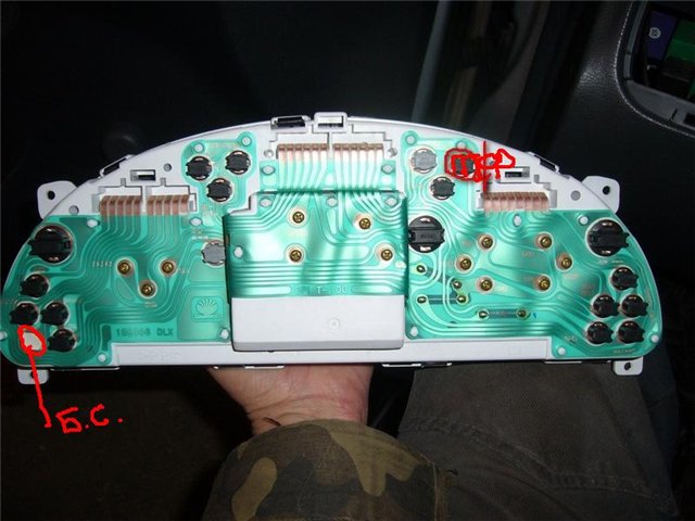

Вот моя с тахом! Красным отметил дорожку и лампочку индикатора ближн.света.
На фишке эл.проводки где отмечено нет клемы вообще,получаеся что контрольная лампа не запитанна!gallery_17219_3672_5405.jpg

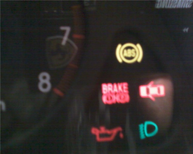

Начитался и сделал так,контролька под "PWR" была заклеена бумагой,бумагу снял и поставил лампочку взятую с контрольки "ABS".Теперь при вкл. ближнего света загорается "PWR",это лутше, чем совсем ничего нет.
Прозвонил все клемы,повороты,габарит,дальний,всё нашол,а ближнего нет.
Ну блин,уже и формат уменьшил,а фотки не открылись,кину ссылку на галерею
Это лампа передних ПТФ,а не ближнего,лампа ближнего в нижнем правом углу.
