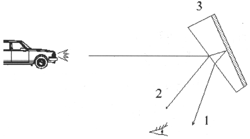

Та нет, там все таки какая-то фишка есть. Присмотритесь, когда переводим зеркало в ночной режим, мы же не видим в нем потолок машины, а видим все те же фары едущих сзади авто. Только отражение становится более тусклым что-ли...
Сам не вскрывал, но думаю, что там таки 2 зеркала установленных под небольшим углом, причем дневное, то что снаружи имеет определенную степень прозрачности и когда мы переводим зеркало в ночной режим, то смотрим сквозь первое зеркало во второе... как-то так
https://lanos.com.ua/topic/72823-salonnoe-zerkalo-den-noch/#findComment-1515526
Нету там двух зеркал. Обычный зеркальный элемент стоит, просто при изменении угла обзора изменяется и колличество света попадающего на него. Свет от фар никуда не девается он просто под другим углом попадает в глаза и меньше слепит
https://lanos.com.ua/topic/72823-salonnoe-zerkalo-den-noch/#findComment-1515536
Там не два зеркала, а зеркало + призматическое стекло.
https://lanos.com.ua/topic/72823-salonnoe-zerkalo-den-noch/#findComment-1515541
вот спасибочки. Теперь хоть знать буду как оно работает
