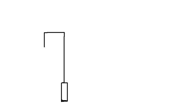

С защёлками тоже долго воевал, там 4 защёлки, отжимаешь по очереди тонкой отвёрткой: сначала дальнюю, потом верхнюю, нижнюю и ближнюю, одновременно держиишь защёлку и выталкиваешь второй рукой изнутри. Кабель хороший, но довольно толстый (Джуниор Ту), готовься, это следующий головняк, нужно будет расверливать фишку, сохранив штатные контакты, затем протаскивать.

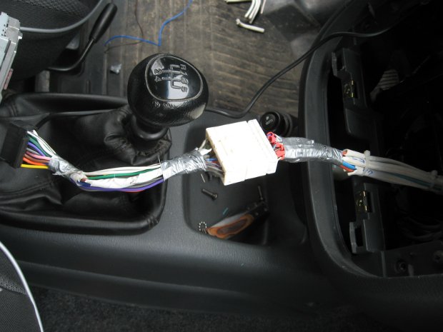

- будут ли сложности (и какие особенности) с заменой и протягиванием проводов от магнитолы до дверей?
Сложности только с затягиванием в дверь. Кросовер можно положить у левой ноги водителя(возле блока предов). Я фишку магнитолы полностью обрезал, а к ней припаивал новые провода(незабудь термоусадку). Вот моя фишка магнитолы.
