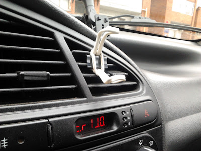

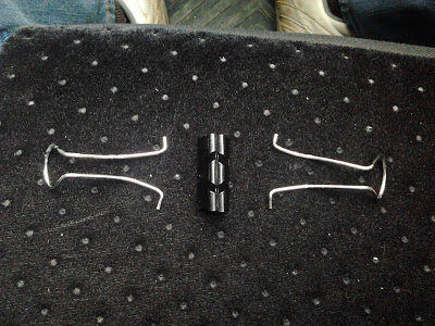

Нужно мне было крепление для моего смартфона т.к. использую на нем навигацию и на звонки отвечаю. Все какие-то громоздкие попадались, а небольшие стоили 1200 руб как в соседней теме, что крепятся к любой поверхности. Поиском интернета нашел как один мужик сделал крепление для своего мобильника:
Купил зарядник от прикуривателя на 1Ампер и горе не знаю :)

Судя по биндеру, смартфон не особо большого размера (экран), удобно смотреть маршрут? И расположение справа внизу не отвлекает от дороги?
https://lanos.com.ua/topic/72484-kreplenie-dlya-telefona/#findComment-1508161
У меня там же навик висит- очень удобно! Намного удобнее чем на стекле, тянуться не надо.
https://lanos.com.ua/topic/72484-kreplenie-dlya-telefona/#findComment-1508200

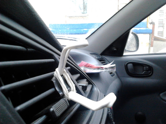

У меня samsung gio, коллеге по работе такой же делал у него шанс 1.3, а телефон v970 с диагональю 4 дюйма. Смотреть удобнее чем когда присоска на стекле, да и если при звонке включить громкую связь хорошо слышно меня и собеседника. Крепится на любой из дефлекторов в ланосе.
Завтра еще пару фото попробую прикрепить.

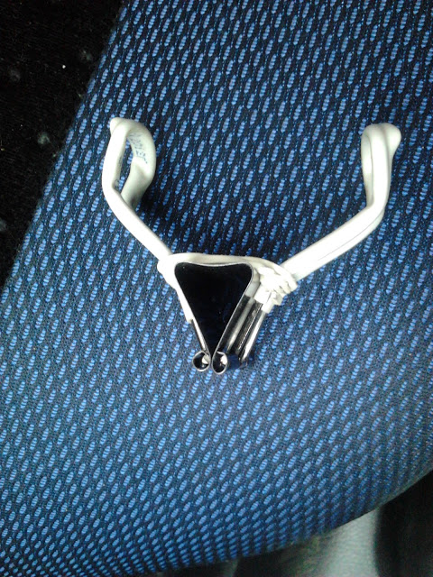

Надеюсь теперь понятно.

Идея не нова. Давно видел на буржуйском сайте. Пытался реализовать себе. Но блиндер болтается ибо перекусывает планку дефлектора. + зарядка втыкаемая сбоку пееркашивает всю конструкцию, скобки блиндера постоянно нажиают то громкость то блокировку экрана. А если ним еще переодически как телефоном пользоваться то ууууу - одни нервы.
потом решив оставить свой гэлекси I5700 просто как навик в машине сделал жесткое но при это быстросъемное крепление (из старой крепежки) для него, не трусится не трищит и т.п. не ерзает. будет время сфоткаю. сам просто дико ненавижу всякого родка крепежки для телефонов даже оригинал сасмунг нокия. Поэтому изначально тоже заморочился с креплением из блиндера но мне не подошло.

Только что проверил на своем свежекупленном с диагональю 3,8". Если использовать в качестве навигатора - самое оно. Поговорить врядли получится, вытаскивать надо двумя руками. Держится мертво. Единственное уточнение - сам крепеж надо брать шириной 4см, а проволочные скобы брать от зажима шириной 5см. Тогда зажим полностью утапливается в дефлектор, его "челюсти" смыкаются за ребром дефлектора и получается очень жесткая конструкция.

а ларчик то, просто открывался! Все предельно просто и мегафункионально, спасибо автору! сделал себе за 2 минуты крепеж. уже два дня нарадоваться немогу)
