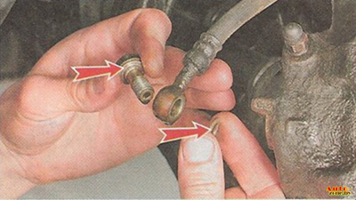

Добрый день. прошу помощи тех, кто уже осуществлял замену ланосовских суппортов на Ate 52/24.Я просмотрел несколько фотоотчетов, операций впринципе не сложная, но я никак не могу понять везде пишут, что тормозные шланги устанавливаются через установочные штуцера и какие-то медные шайбы. прошу объяснить что это за девайсы такие и если возможно прислать фотографии всего этого дела. Буду очень благодарен за советы и помощь

Видел как на родном суппорте крепится тормозной шланг???
Так же и на опелевском...
https://lanos.com.ua/topic/72429-zamena-supportov-na-ate-5224/#findComment-1507095
На фото виден штуцер и медные уплотнительные кольца.
https://lanos.com.ua/topic/72429-zamena-supportov-na-ate-5224/#findComment-1507142
большое спасибо за разъяснения. прошу прощения за еще один вопрос вот этот установочный штуцер для опеля необходимо отдельно покупать или ланосовский тоже подходит
https://lanos.com.ua/topic/72429-zamena-supportov-na-ate-5224/#findComment-1507231
Можно и с Ланоса оставить, у меня так.

Не всегда,иногда попадаются опелевские суппорта с мелкой резьбой крепления шланга.
